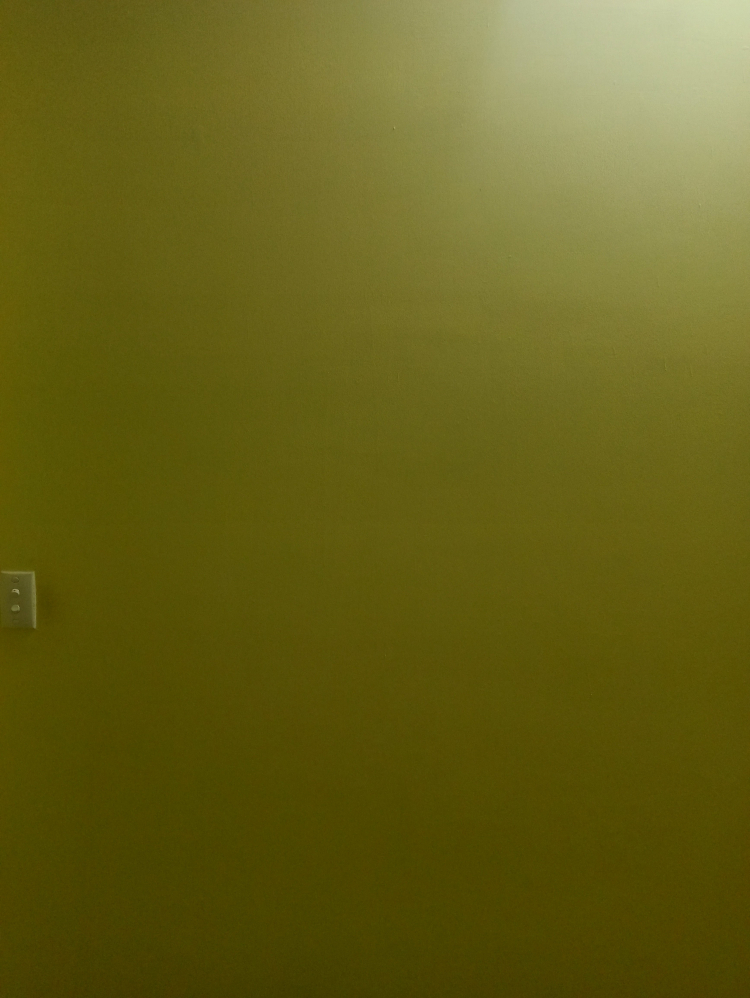

Tường mặt ngoài nhà chọ của mình ốp gạch ceramic
View attachment 2283634View attachment 2283635
Tường ốp gạch 1 khi ko thấm thì thôi, chứ đã thấm rồi thì chỉ có nước lột nguyên mảng mới chống thấm được vì 1 khi lớp vữa trát trong gạch đã bị thấm thì rất lâu khô do có lớp gạch che bên ngoài và khi đó toàn bộ lớp vữa này sẽ ngậm nước và ko có cách gì trị được :)
