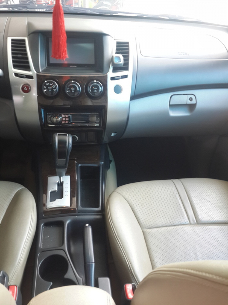

Xuống xề thì ráng mà chịu không hôm nào xuống em tặng cho hai cục xốp nhét lỗ tai chống ồn của tụi 3M :)
Âm thanh Alpine khá ổn nhưng không thể dập được vụ ù, chỉ dập được tiếng ồn, em đã nói là chỉ có sống chung với lũ thôi :D
AT nên em chỉ có nước rèn luyện sức chịu đựng thôi :cool:. Ngoài vụ ù và hơi ồn, hơi tưng ra thì chạy cũng ổn trong tầm giá.
