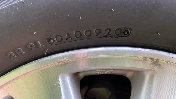

sao cái date này nhìn lem nhem, giống như được đóng lại. Các bác có kinh nghiệm về lốp xe cho ý kiến nhéCác bác cho em hỏi chữ DAD trên lốp xe, phía trước năm sản xuất có nghĩa gì vậy?

em nghi lốp đóng date lại quá bác

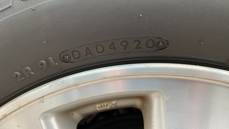

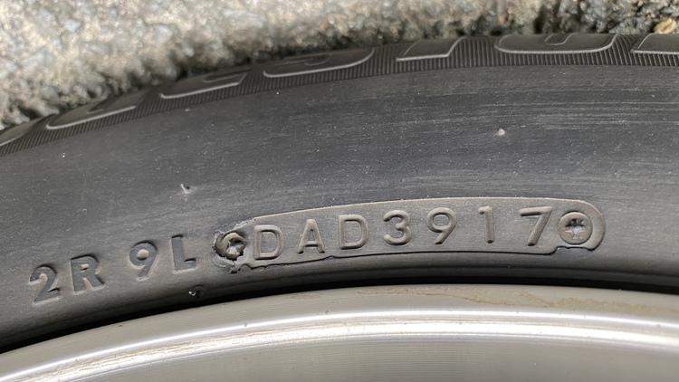

3 bánh kia cũng lem nhem rìa vậy á các bác, chạy mấy năm nay. Không biết có phải do hiệu này (Bridgestone) nó vậy ko? hay cả 4 bánh em toàn hàng lõm? Em thấy hình minh họa trên trang web hãng nó cũng lem nhem rìa như vậy, chổ em thay cũng là địa chỉ có trên trang web hãng Brid.
Làm sao check hàng mới hay dập lại các bác nhỉ?
Trước khi hấp vỏ cho chín cao su, nhà máy sẽ ghép mẫu khuôn nhỏ ghi tuần & năm sản xuất vào cái khuôn lớn của cả cái vỏ, cao su sẽ tràn ra hoặc lún vào điền đầy khuôn tạo ra hình dáng cái vỏ xe.. Cho nên cao su vỏ là đồng nhất thành 1 khối cho dù tại vị trí ghi date nó xù xì do mối ghép khuôn. Hình 1 của bác nhìn qua cho thấy cao su của vỏ và cao su của date là khác nhau, có thể bóc tách bên mép bên trái.Dán date là điều chắc chắn.Cảm ơn bác.

Hình 2 & 3 thì khó xác định hơn do làm chữ chìm. Có thể mài date đúc nổi cho phẳng rồi dùng mũi phay ngón để chạy chữ số. Để ý số 0 cuối nó không được tròn, thanh ngang của số 2 không ngang hàng với phần dưới của 2 chữ D.
Để ý hình 1, hai đầu tròn tròn là dấu 2 con vít bắt khuôn date vào khuôn lớn. Lẽ ra cao su sẽ điền vào chổ lõm của đầu vít bake, cao su sẽ dư ra như hình 2&3. Đằng này cao su nó lại lõm vô in hình đầu vít, vô lý không?

Dòng chữ DAD3522 là của cái vỏ xịn khác.Lấy mẫu làm khuôn.
Kết quả là có khuôn đúc cao su miếng date ra đúng chữ nhưng dấu đầu vít bake sẽ bị lõm như hình của bác chủ. Vỏ mẫu chữ nổi thì date fake chữ chìm và ngược lại.
Kết luận: Nhìn date vỏ xe mà có dấu đầu vít bake lõm thì né khẩn trương.
