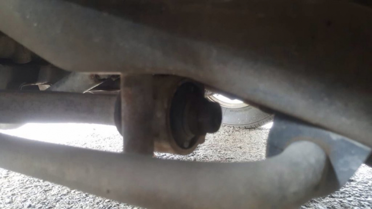

Bác Tâm, bác xe dầu thầy Tuyên ới ngó giúp em cái càng A với.
Nhờ thay cao su càng A em mới phát hiện là càng A của em ko giống ai.
Em sợ đã bọ độ chế và ảnh hưởng đến sự an toàn. Trước giờ em vẫn tin tưởng dàn gầm của Pre 9x, nhưng mà được độ như vậy em lại đâm lo. Có thể em đã từng được tư vấn chế lại như vậy để dùng được những cục cao su đặc biệt.
Nhưng như vậy có nguy hiểm ko ạ? Có lẽ lúc em mới "vào đời", em chả hiểu cớ sự nên nghe sao cứ ừ vậy. Nếu bị chế rồi thì có trả càng về nguyên thuỷ cho an toàn được ko ạ?
