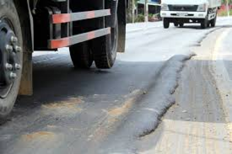

“Đây là điểm rủi ro mà chúng tôi phải công bố để nhân dân cả nước biết. Giải pháp của chúng tôi là xây dựng hệ thống mốc quan trắc lún trên đường và các giải pháp xử lý khi có xảy ra hiện tượng lún nền đường. Ngoài ra, tình trạng hiện này có rất nhiều các phương tiện quá khổ, quá tải di chuyển, trong khi hệ thống kiểm soát tải trọng thì chưa có nên rất dễ xảy ra các hiện tượng vệt hằn bánh xe trên đường, lún…ảnh hưởng rất lớn đến tuổi thọ công trình", ông Hoàng nói.
Ớ thế khảo sát thiết kế thế nào mà lại vậy, đổ thừa đất yếu. Chắc sợ vô rọ cả đám như cái cao tốc gì vừa làm ngoài kia nên la toáng cho cả nước biết.
Không làn khẩn cấp thì đổ tại ông Bộ GTVT, đổ đúng quy trình, giải thích cũng đúng quy trình, kkk. Quá khổ quá tải thì sao nó lại qua trạm thu phí của mấy ông mà chui vô được cái đường này, rõ lắm chuyện.
Biện hộ trước, để mai kia lún thì bảo...bố mày nói gùi mà không tin...hè hè...

Hài nhất câu " ...vệt hằn bánh xe trên đường..." Nếu thế thì ngoài chờ lún chúng ta phải chờ KHÔ nữa... Phát biểu hay lắm...Thật ko thể tin nổi!
À, cái này hơi khác nha anh
Trong nam.nóng nên nhựa asphal luôn có xu hướng nóng chảy
Khi xe quá tải ( ở VN xe 8 tấn nó chở 30 tấn là bình thường) chạy nhiều, mặt đường sẽ lõm xuống, xô nhựa thành rãnh sóng. Xe con chạy lên như lướt sóng biển, tròng trành phê lắm
Câu trả lời nó nằm ở 2 chữ "Quá tải" :(
Ở Mỹ, có rất nhiều nơi vào mùa hè T° nó còn nóng hơn Vn nhiều nhưng 1 khi con đường đã nghiệm thu KT nghĩa là nó chịu được giới hạn tính toán ( dĩ nhiên bỏ qua đột biến ngoài dự liệu), xe gì tải trọng bao nhiêu là phải đúng mới đc chạy.
Không phải tự nhiên các con đường cho xe tải nặng chạy đều có các Trạm Cân ( bắt buộc) và Họ không bán đường cũng như phạt rất nặng nếu gian dối. Giới hạn tải đều ghi rõ, Họ không cấm xe to có bao nhiêu bánh nà cấm tải trọng vượt mức cho phép.
Còn nói riêng về chịu tải thì gần như toàn bộ các con đường và cầu ở đây đều cho phép tải nặng chạy ( Trừ đường nhỏ, đường hẹp khu dân cư)... Chả biết nó nặng bao nhiêu mà thấy nó 18-24 bánh là khủng rồi.

Đường mới làm ghi bảng " Chờ Lún" hay ở Mỹ là " Chưa ổn định" là bthg nha các Mem!
Họ vẫn thông xe và bù lún sau đó...vấn đề là trong dung sai qui phạm và kiểm soát được.

Chủ thầu cao tốc Trung Lương - Mỹ Thuận công bố thêm rủi ro trên cao tốc
Ôi nhìn tấm ảnh cứ tưởng đường trước sân nhà e
