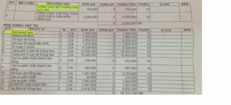

Dạ xe này ko phải Swift đâu các bác. Xe Swift của em vẫn còn chạy tốt. Xe em đang nói là một thương hiệu con của Toy. Mắc nhất là hai cái càng chữ A, bên hãng báo giá 15tr một cái. Em đang thắc mắc cái càng chữ A này bằng sắt, khá cứng, xe gia đình chạy cũng kỹ mà sao có thể hư được.
Chữ A bể cao su sin block đóng cao su lại là dùng được thôi anh.Trong vài đại lý toyota vẫn mang đi đóng cao su bình thường mà ta.Báo vầy khách hàng bỏ chạy hết nên mấy ảnh cũng suy nghĩ phương án 2 như garage lâu rồi
Càng chữ A bác mang đi đóng lại cao su nhé, ngoài thị trường giờ có bán đủ các loại cao su cho càng chữ A, do lâu ngày cao su bị lão hóa nên có thể nứt hay bị chai ko còn độ đàn hồi. đóng lại đỡ tốn 1 mớ lúa:3dcuoi:
Cám ơn các bác, cho em hỏi ở SG có chỗ nào uy tín về xe Lexus để em đi check lại lần nữa trước khi móc hầu bao.
Cao su bị nứt mình để chạy đỡ qua tết làm có sao kg mấy bác, có bị nằm đường hay mất lái kg, gần tết hết tiền
