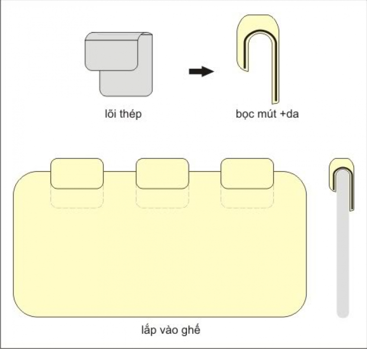

Em thử đưa ra 1 sáng kiến nhỏ về độ cái tựa đầu cho hàng ghế cuối của Everest, các bác xem có khả thi không nhé:
Đầu tiên là chế 1 cái lõi chất liệu bằng thép cứng, dẹt, uốn thành hình chữ J như hình vẽ bên dưới. Sau đó bọc mút và da bên ngoài để tạo hình cái gối.
Ưu điểm:
- Ghế vẫn "zin" vì không phải đục khoét gì hết.
- Khi cần có thể tháo lắp vô cùng dễ dàng,
- Có thể xê dịch tựa đầu tùy theo vị trí ngồi.
Nhược điểm:
- Chưa tìm được cửa hàng nào gia công cho mình
- Những cái khác tạm thời chưa nghĩ ra.
Lưu ý:
- Chiều dài phía sau của gối phải dài hơn phía trước để khi tựa đầu vào, cái gối không bị bửa ra đằng sau.
