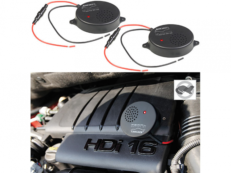

Em thì từ lúc có bằng cho đến giờ cũng chưa biết vụ nầy ..
Còn diệt chuột thì em cũng không biết luôn, nhưng xem thì có rất nhiều thứ, ngoài các hoá chất ra, em cũng nghĩ đến
siêu âm (máy phát có tần số Ultrason) có thể làm cho các sinh vật khó chịu (chuột, gậm nhấm), nhưng không thể như trăng, rắn (loại không có màng nhỉ)
View attachment 2557668View attachment 2557669
Các bác nào thử thì cho kinh nghiệm cho các anh em sau ..... cái nầy em không biết ạ

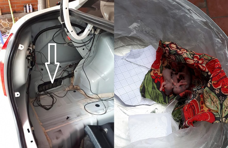

Nhưng tiện báo cho các bác biết luôn, nhờ có tấm hình của chủ thớt , mươn hoa cúng phật.
View attachment 2557661 cái lỗ nằm 2 bên, các bác phải nên để ý , vì đây là nơi mà các vị khách thường không mời mà tới, Như có bài viết của em , cái lổ nầy là giảm áp khi đóng cửa xe ... (2 bên) Lâu năm nó sẽ bị bể, rách, mà nhiều bác không để ý
