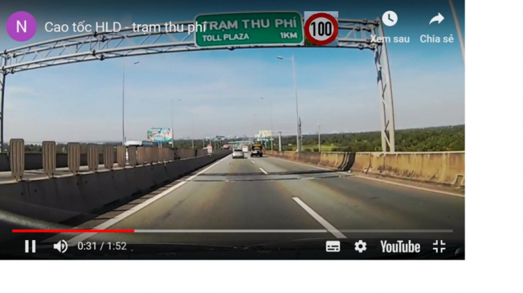

Theo mình GTVT gắn biển hạn chế tốc độ khi gần đến Trạm thu phí như thế là chưa hợp lý.
Theo QC 41 thì biển báo P.127 có hiệu lực ngay sau biển.
Khi chạy cao tốc với tốc độ cho phép 120km, khi gần đến cổng long môn, cách 50m mới thấy được biển báo, từ 120 hạ xuống 80 trong 50 hơi bị khó. Nếu đi lần đầu hoặc ít đi thì chắc chắn sẽ phải đạp thắng chúi mũi, rất nguy hiểm. Bằng chứng là sau cổng long môn này, có rất nhiều vết trượt thắng.
Theo qui định thì giảm tốc phải từ 120 --> 100 --> 80 --> 60
Trong clip bác chủ, thấy 120 xuống 80 là chưa đúng.
Trước khi lên dốc cầu đã có bảng giảm xuống 100km/h rồi nhé bạn ơi

Mình không lấy đoạn đường bằng mà lấy đoạn đổ dốc cầu xuống trạm thu phí vì dễ lố chân ga.
Chỗ này mình muốn nói rõ để bác nào chưa đi hoặc ít đi hiểu thêm:
- khi chuẩn bị lên cầu đã có biển hạn chế tốc độ 100km/h;
- như vậy giảm tốc từ 100 chứ không phải từ 120km/h xuống 80km/h;
- từ biển hạn chế tốc độ 80km/h tới trạm thu phí là 1km;
- từ biển hạn chế tốc độ 60 km/h tới trạm thu phí là 500m. Như vậy khoảng cách để giảm từ 80km/h xuống 60km/h là 500m.
- Khoảng cách 500m cho mỗi đoạn giảm tốc 20km/h như vậy là dư so với hệ số an toàn theo "Toán đồ" của bác @ntt61 đưa ra không phải lo "đạp thắng chúi mũi".
Chỉ cần mình chú ý khi chạy xe là không lo bị vịn à.
E nghĩ quan trọng là phải báo hạn chế tốc độ trước bằng cách thêm biển phụ 200m dưới biển P.127 nếu có khoảng cách 500m như vậy, mục đích là ko làm lx bất ngờ.
Vậy hay hơn.

Mấy xe này bị lỗi gì vậy Bác ?? Chả lẽ vừa ra trạm thu phí đạp kickdown lên liền trước cái bảng 60/120 ??? Xe bác lúc này cũng chỉ 40km/h ...
trước khi tới trạm thu phí này cũng có biển hạn chế 80 và 60. Cái ông chạy trước mình chắc quá tốc độ ở khúc đó, xxx nó chờ qua trạm thu phí mới vịn....
Chuyện cũ: cẩn thận chỗ trạm thu phí cao tốc HLD

Cái bảng 100 của cao tốc này đa số là nhỏ so với tốc độ đang đi là 120 km/h: hướng Sài Gòn - Dầu Giây thì 2 bảng gần đến trạm thu phí đều nhỏ. Đoạn từ Dầu Giây vào trạm thu phí đầu thì ko có bảng 100 luôn, đùng 1 phát về 80.
