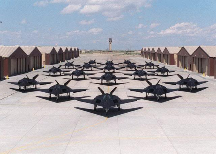

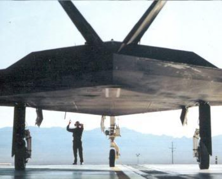

F-117A Nighthawk do công ty Lockheed Martin chế tạo, sản xuất thử năm 1978, bay thử lần đầu năm 1981 và chỉ sau 31 tháng hoàn thiện (8/1982 đến 7/1990) đã có 59 chiếc được chuyển giao cho Không quân Mỹ. Giá thành mỗi chiếc F-117A năm 1998 là 120 triệu USD.
Máy bay chiến đấu tàng hình F-117A được thiết kế dùng cho những nhiệm vụ đặc biệt trong giai đoạn đầu chiến tranh như: bắn phá các mục tiêu sở chỉ huy, trung tâm thông tin, trận địa phòng không, kho tàng vũ khí đặc biệt, sân bay và các dinh thự của nguyên thủ quốc gia, các cơ quan đầu não của đối phương.
F-117A lần đầu tiên được sử dụng vào ngày 21/12/1989 với số lượng 2 chiếc trong chiến dịch "Sự nghiệp chính nghĩa" khi Mỹ can thiệp vào Panama. Sau đó liên tục được dùng trong chiến tranh Iraq lần 1 (1991), chiến tranh Nam Tư (1999) và gần đây nhất là chiến tranh Iraq lần 2 (2003).
Tính năng kỹ-chiến thuật:
- Kích thước (m):
Dài: 20,3.
Cao: 3,8.
Sải cánh: 13,3.
- Diện tích mặt cánh: 105,90 m vuông.
- Động cơ: 2 động cơ GE F-404 công suất 71,2 kN.
- Vận tốc lớn nhất: 1040 km/h.
- Khối lượng:
Cất cánh: 3885kg.
Tối đa: 13600kg.
- Tải chiến đấu lớn nhất: 2270kg.
- Dự trữ nhiên liệu tối đa: 5500kg.
- Bán kính hoạt động (không tiếp dầu): 1060km.
- Kíp lái: 1 người.
- Vũ khí:
Bom: 2 bom GBU-12 Paveway II, 2 bom WCMD, 2 bom Mark 61, 2 bom GBU-10 hoặc GBU-27 (bom xuyên), 2 bom hạt nhân cỡ nhỏ B-61 và B-83.
Tên lửa: 2 AGM-88 HARM (chống radar).
- Radar: Đo cao.
- Thiết bị trinh sát, bắt mục tiêu, dẫn đường: Quang điện tử/ hồng ngoại/ GPS.

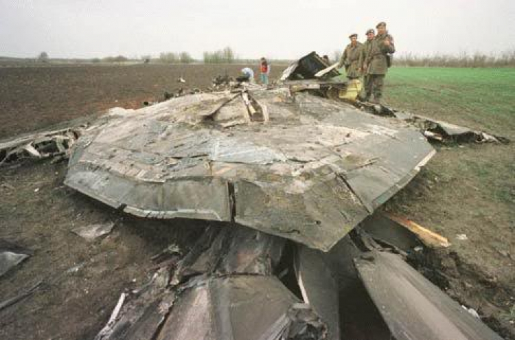

Theo tạp chí "Hàng không và vũ trụ" của Nga, tháng 12/2006, 1 chiếc máy bay F-117A bị bắn rơi bởi tên lửa Igla ngày 20/1/1991 tại Iraq. 3 giờ ngày 14/9/1997 máy bay F-117A lại bị rơi tại căn cứ quân sự Holloman do trục trặc kỹ thuật. Trong chiến tranh Kosovo, phía Nam Tư tuyên bố bắn rơi 2 chiếc F-117A, 1 do SA-3 bắn, 1 do MiG-29 hạ. Như vậy, có thể đã có tới 4 chiếc trên 59 chiếc F-117A bị rơi do nhiều nguyên nhân. Tuy nhiên, giới chức quân sự Mỹ chỉ thừa nhận tổn thất 1 chiếc, đó chính là chiếc F-117A bị tên lửa SA-3 bắn rơi ngày 27/3/1999 cách Bengrad 32km.
Việc máy bay tàng hình F-117A bị tên lửa phòng không SA-3 ra đời trước đó 40 năm bắn rơi khiến cho quân đội Mỹ không khỏi suy nghĩ. Câu hỏi đặt ra là tại sao loại SA-3 lạc hậu hàng thập kỷ lại có thể bắn rơi máy bay chiến đấu có tính năng tàng hình ưu việt như F-117A? Nam Tư đã dùng phương pháp gì để phát hiện và bắn rơi F-117A?
Chuyền đề về máy bay.

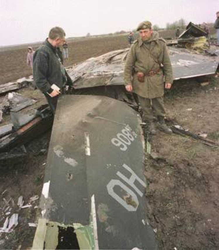

Có thông tin cho rằng máy bay F-117A đã bị radar phòng không Nam Tư phát hiện và bắn hạ khi đang mở khoang vũ khí dưới bụng máy bay. Tuy nhiên, thông tin này chưa thuyết phục. Trước hết, máy bay này bị bắn rơi khi chưa tiến hành công kích. Thứ hai, thời gian mở khoang vũ khí của F-117A là rất ngắn, nếu radar có phát hiện ra thì cũng mất mục tiêu ngay lúc đó , không đủ tín hiệu để tiếp tục bám theo mục tiêu, chứ chưa nói tới việc dẫn tên lửa tấn công. Nên thông tin này chưa đủ tin cậy.
F-117A hiện nguyên hình trên cánh đồng Nam Tư.
Trên thực tế, theo điều tra của Mỹ, có thể do phi công của chiếc F-117A mở sensor đo cao siêu cao tần để hiệu chỉnh độ cao nên bị radar định vị thụ động Tamara do Cộng hòa Cezch chế tạo phát hiện, định vị và bám theo, sau đó bộ đội tên lửa Nam Tư đã phóng tên lửa SA-3 theo sự dẫn đường của radar này để bắn hạ F-117A. Khi tác chiến cùng với radar thụ động Tamara, tên lửa SA-3 được đánh giá là lạc hậu, sử dụng không hiệu quả trong cuộc chiến ở Trung Đông đã phát huy được uy lực. Vậy, radar Tamara hoạt động theo nguyên lý nào, nó có cấu tạo thế nào để có thể tránh được những tác động do chế áp điện tử?

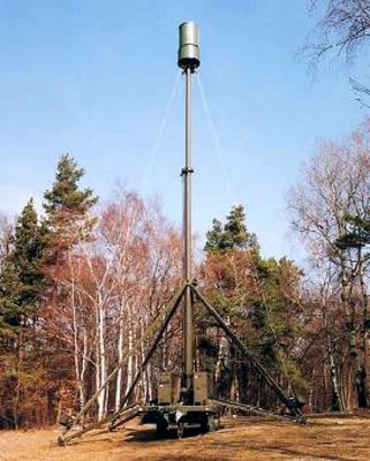

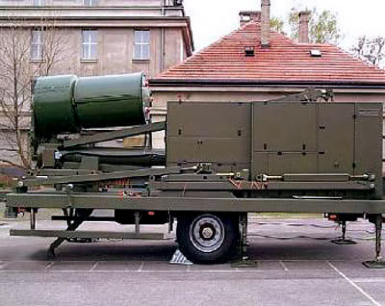

Radar thụ động Tamara:
Tổ hợp radar thụ động Tamara (KRTP-91) do Công ty kỹ thuật Era - Cộng hòa Cezch nghiên cứu chế tạo, được NATO gọi là Trash Can. Khác với radar truyền thống phải phát sóng để phát hiện và bám mục tiêu, radar thụ động không phát sóng mà dựa vào việc thu bắt tất cả tín hiệu điện từ phát ra từ mục tiêu để phát hiện và bám bắt. Máy bay dù nhỏ đến đâu, dùng biện pháp tàng hình radar nào thì vẫn có thiết bị phát sóng vô tuyến để liên lạc với bên ngoài như: liên lạc vô tuyến với chỉ huy, với quân bạn, thiết bị đo cao vô tuyến, radar, hệ thống đường truyền số liệu và hệ thống đối phó, chế áp tên lửa phòng không...radar định vị thụ động khai thác những yếu điểm này để phát hiện mục tiêu.
Một đài radar Tamara cơ động.

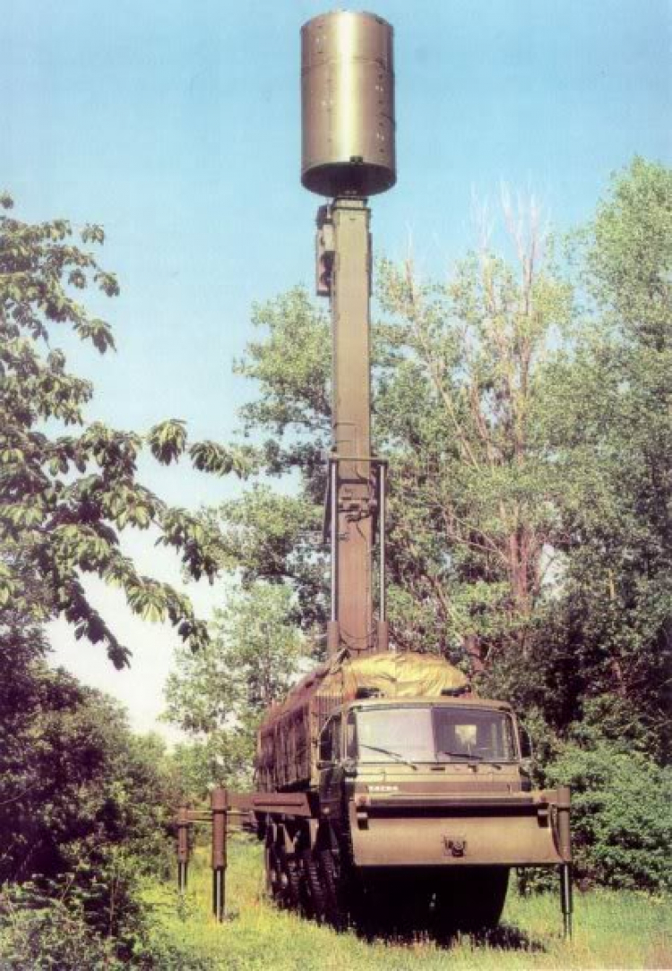

Công nghệ radar thụ động có bề dày lịch sử tương đối dài và phát triển khá mạnh trong những năm gần đây. Ngay từ thập kỷ 60-TK20, Cộng hòa Cezch đã bắt tay vào nghiên cứu chế tạo radar định vị thụ động. Hệ radar này được coi là thế hệ đầu của radar Tamara ngày nay. Trên thực tế hệ radar này chưa được sử dụng để dẫn tên lửa, do vậy các nước NATO cũng chưa nắm được tính năng thực tế, đặc biệt là khả năng phát hiện máy bay tàng hình của nó. Các radar định vị thụ động dò tìm mục tiêu theo phương thức phân tán và định vị theo nguyên lý "tam giác đạc". Phương thức triển khai của một đơn vị radar Tamara gồm ba đài triển khai phân tán, mỗi đài bao quát vùng quạt rộng 120 độ (ba đài có thể bao quát toàn bộ phương vị 360 độ). Mỗi đài radar có máy thu tín hiệu điện từ độ nhạy cực cao, mạng antena có kích thước lớn: dài 1,3m, rộng 0,9m, nặng 120kg, có thể thu bắt các tín hiệu điện từ làm việc trên dải tần 1 đến 18Ghz. Khi ba đài radar làm việc ở ba địa điểm khác nhau có thể cùng đồng thời thu bắt được mọi tín hiệu trên không trung. Do vậy, dưới sự giám sát của hệ thống Tamara, dù là máy bay tàng hình, nhưng chỉ cần mở bất cứ một thiết bị nào phát xạ sóng điện từ ra bên ngoài như radar, máy thông tin vô tuyến hoặc thiết bị đo cao vô tuyến..., đều khó thóat khỏi sự phát hiện và theo dõi của hệ radar này.
Tín hiệu thu được từ ba đài radar định vị thụ động ở ba địa điểm khác nhau được đưa về bộ phận xử lý tín hiệu của đài trung tâm. Bằng phương pháp định vị theo nguyên tắc "vi sai thời gian tới của tín hiệu" (TDOA) mục tiêu mà ba đài thu bắt được, người ta có thể tính tóan tọa độ của mục tiêu (phương vị, cự li) bằng tam giác đạc. Nếu tăng số đài radar lên đến bốn đài, có thể xác định được tọa độ mục tiêu theo ba chiều (3D): phương vị, cự li và độ cao. Những tham số mục tiêu xác lập được có thể được chuyển thẳng tới tổ hợp tên lửa phòng không có điều khiển như SA-3 để đánh chặn mục tiêu mà không cần mở radar trinh sát của tổ hợp tên lửa.
Hệ thống Vera-E trên đường cơ động.
Radar Tamara có thể trinh sát hiệu quả trong vùng quạt có bán kính 250km, có thể đồng thời bám 70 - 100 mục tiêu trên không. Phiên bản cơ động của hệ radar này có tên Vera-E, vùng trinh sát hiệu quả có thể đạt 450km nếu sử dụng máy tính xử lý tín hiệu tốc độ cao để tính tóan kết hợp với antena thu độ nhạy cao hơn. Vùng trinh sát càng rộng với các tín hiệu nằm trong dải tần từ 0,1 đến 40 GHz.
Vì radar Tamara có thể phát hiện được máy bay F-117A của Mỹ trong thực chiến nên nhiều nước trên thế giới rất quan tâm đến hệ radar này. Thông qua công ty xuất nhập khẩu quân sự Omnipol, năm 2004, Trung Quốc đã đặt mua của Cộng hòa Cezch tất cả 6 hệ thống Vera-E trị giá 55,7 triệu USD song Mỹ đã gây sức ép với Thủ tướng Cezch không được bán hàng quân sự cho Trung Quốc, vì vậy hợp đồng đã không được thực hiện.
Khi triển khai.
Hệ radar định vị thụ động Tamara cùng với các loại radar khác của Nam Tư đã góp phần không nhỏ vào chiến công bắn rơi tại chỗ F-117A trong cuộc chiến Kosovo năm 1999. Đặc biệt, theo tổng kết của Nam Tư thì trong thời gian đầu chiến tranh, khi bị chế áp điện tử mãnh liệt, trong khi các loại radar hiện đại sử dụng sóng dm, cm Nam Tư mua của Đức, Mỹ bị tê liệt thì những đài radar cũ kỹ dùng sóng m như P-12/18/35 của Liên Xô sản xuất vẫn hoạt động tốt.

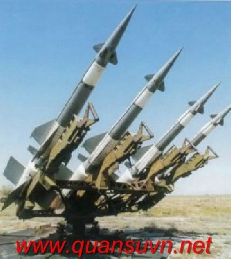

Tổ hợp tên lửa phòng không SA-3:
Tổ hợp tên lửa phòng không SA-3 Goa (S-125) là hệ thống tên lửa đất đối không tầm trung và tầm thấp thế hệ 2 của Liên Xô trước đây. Tổ hợp tên lửa này được nghiên cứu và phát triển từ những năm 50 của TK20. Đến năm 1961, nó chính thức được đưa vào biến chế của bộ đội phòng không Liên Xô, chủ yếu được triển khai để bảo vệ yếu địa. Đơn vị tác chiến chủ yếu của SA-3 là cấp tiểu đoàn, một tiểu đoàn hỏa lực gồm 1 đài radar dẫn đường, antena quét cơ điện có thể bám đồng thời 6 mục tiêu, 4 bệ phóng liên hoàn (2 hoặc 4 tên lửa tùy từng loại S-125 hay S-125M). Cứ 3 đến 4 tiểu đoàn hỏa lực sẽ có 1 tiểu đòan bảo đảm kỹ thuật, tất cả hợp thành biên chế cấp trung đoàn.
Bệ phóng tên lửa SA-3 (S-125M)
Tổ hợp SA-3 kết hợp với tổ hợp tên lửa phòng không tầm trung, cao SA-2 hoàn thiện lưới hỏa lực từ thấp đến cao. SA-3 sử dụng tên lửa 5V27, cùng dạng và có thể sử dụng chung với tên lửa phòng không trên hạm SA-N-1. Tên lửa 5V27 dài 6,7m; đường kính 55,2cm; nặng 980kg (kể cả tầng 1-khởi tốc). Tầm bắn hiệu quả của tên lửa 5V27 là 25km, trần bắn hiệu quả là 18km.
Phương thức dẫn đường của SA-3 là dẫn theo lệnh vô tuyến trên toàn hành trình (phương thức này thường được Liên Xô áp dụng cho các loại tên lửa phòng không tầm trung và tầm xa). Trình tự tác chiến của SA-3 như sau: Radar P-15 làm việc trên băng C (5,45GHz) bắt được mục tiêu, nó chuyển giao các thông số cho radar điều khiển hỏa lực SNR-125 bám bắt mục tiêu. Sau khi tên lửa phóng đi, radar SNR-125 tiếp tục bám đuổi mục tiêu, đồng thời truyền lệnh dẫn vô tuyến tới tên lửa, antena thu tín hiệu ở cánh đuôi tên lửa nhận lệnh dẫn điều khiển tên lửa bay tới mục tiêu. Khi tiếp cận mục tiêu, tên lửa sẽ kích nổ đầu đạn phá mảnh bằng ngòi vô tuyến để tấn công mục tiêu bằng hàng trăm mảnh kim loại. Khối lượng của đầu đạn tên lửa nổ mảnh là 72kg, bán kính sát thương hiệu quả là 12,5m.

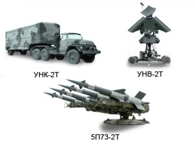

Tổ hợp tên lửa SA-3 còn có một phiên bản sử dụng bệ phóng kép, đặt trên xe Zil-131 cấu hình 6x6 hoặc Zil-151. Loại này nâng cao tính cơ động và có thêm một dải tần quang học để dẫn tên lửa trong trường hợp bị nhiễu điện từ nặng nhưng cũng có hạn chế là thời gian chuyển trạng thái từ hành quân sang sẵn sàng chiến đấu khá dài, tới 90 phút.
Tổ hợp tên lửa SA-3 ngoài trang bị cho bộ đội phòng không Liên Xô còn được xuất khẩu cho nhiều nước Đông Âu và Trung Đông. Trong cuộc chiến ở Trung Đông, tên lửa phòng không SA-3 của Arab đã không phát huy được hiệu quả do sự chế áp, gây nhiễu điện tử của Israel quá mạnh, tỉ lệ bắn trúng mục tiêu rất thấp. Lực lượng phòng không Arab lúc đó chủ yếu dự vào các loại SA-6, SA-8 (thế hệ sau của SA-3) để tác chiến phòng không. Mặc dù vậy hiện tại còn khá nhiều quốc gia đang duy trì loại SA-3 trong biên chế trực chiến. Để nâng cấp, tăng hạn sử dụng cho SA-3, những năm 90 TK20, Nga đã đưa ra phương án nâng cấp cho SA-3, đó là loại Pechora-2T áp dụng công nghệ điện tử, số hóa.
Tổ hợp Pechora-2T
Các gói nâng cấp của SA-3 Pechora-2T bao gồm: Radar điều khiển hỏa lực SNR-125-2T, tăng hạn sử dụng cho tên lửa 5V27, hệ thống máy tính số hóa mới và đài radar đa chức năng, máy thu siêu cao tần tạp âm thấp, phương tiện vận chuyển, cơ động mới (có thể dùng các loại xe việt dã cấu hình 8x8), cải tiến hệ thống truyền lệnh và hệ thống phóng. Bảng dưới đây so sánh tính năng SA-3 Pechora-2T với tổ hợp SA-3 cũ:
Tính năng SA-3 SA-3-2T
1, Thời gian chuyển trạng thái SSCĐ 90 phút 20 phút
2, Số mục tiêu tác chiến đồng thời 1 2
3, Vận tốc tên lửa (max) 700m/s 900m/s
4, Tầm phóng hiệu quả 18km 25km
5, Trần phóng hiệu quả 25km 35km
6, Hệ số kháng nhiễu 24w/MHz 2700w/MHz
7, Xác suất tiêu diệt mục tiêu:
- Máy bay cánh cố định 0,45 - 0,87 0,85 - 0,96
- Máy bay lên thẳng 0,17 - 0,67 0,40 - 0,80
- Tên lửa hành trình 0,04 - 0,48 0,30 - 0,85

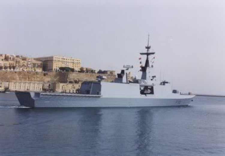

Sự xuất hiện của công nghệ tàng hình đã có tác động sâu sắc tới xu thế phát triển của vũ khí, trang bị hiện đại, đặc biệt là vũ khí phòng không. Vũ khí thế hệ mới, dù là máy bay chiến đấu, chiến hạm, xe thiết giáp hay ngay cả tên lửa hành trình phóng từ máy bay cũng đều chịu ảnh hưởng từ thiết kế tàng hình của F-117A, mục đích nhằm giảm xác suất bị phát hiện, tăng cường khả năng sống sót trên chiến trường.
Tàu chiến áp dụng công nghệ tàng hình lớp Lafayette của Pháp.
Do vậy, các nước có công nghiệp quân sự phát triển đang dành toàn lực phát triển công nghệ tàng hình, điển hình trong số đó là Mỹ với các loại máy bay hiện đại như B-2, F-22 Raptor và F-35 JSF. Đồng thời với việc phát triển công nghệ tàng hình thì công nghệ phát hiện và chống tàng hình cũng được tích cực nghiên cứu và phát triển. Phát triển công nghệ phát hiện và chống tàng hình có vẻ phù hợp với các nước đang phát triển, có tiềm lực công nghệ quân sự ở mức thấp.

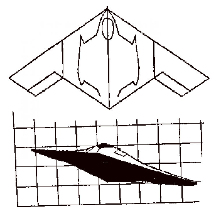

Sự suy giảm tiết diện phản xạ với sóng radar của máy bay tàng hình B-2

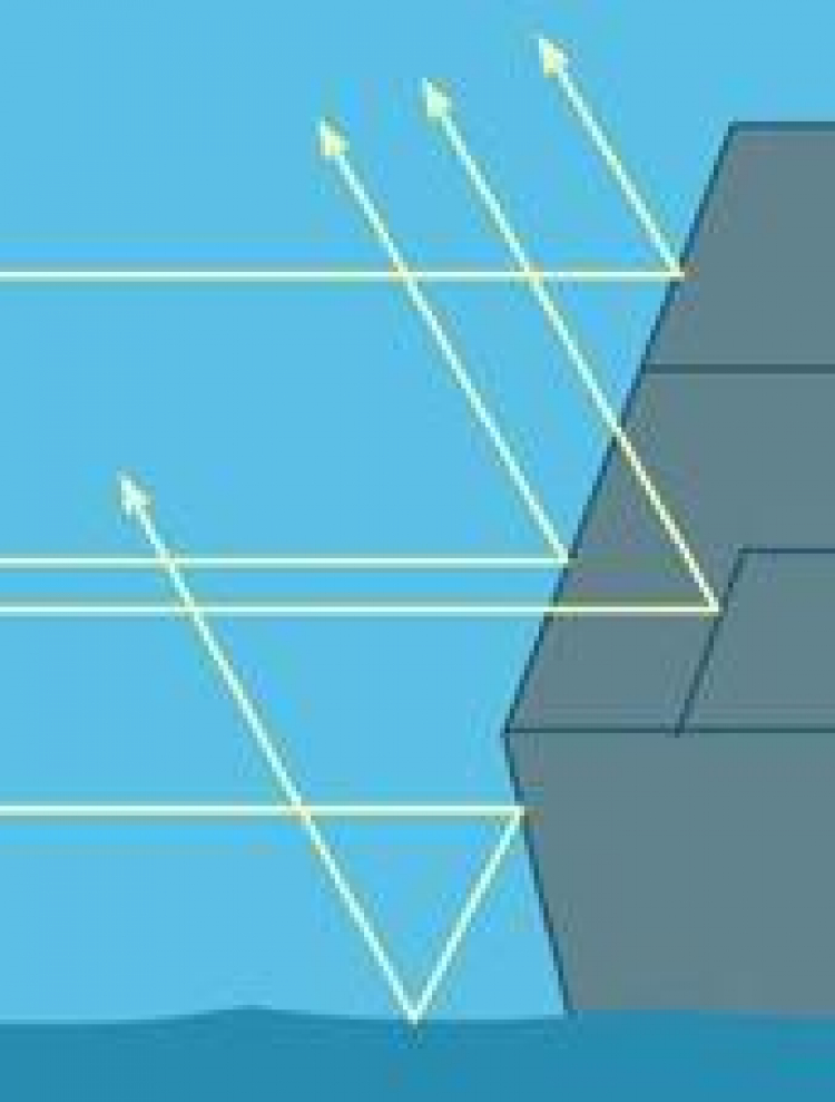

Ta bắt đầu cùng nhau tìm hiểu về các loại công nghệ tàng hình nhé! Công nghệ tàng hình chủ yếu hiện nay gồm các công nghệ chủ yếu sau:
- Công nghệ giảm bề mặt phản xạ hiệu dụng của phương tiện chiến đấu bằng nhiều cách như: sử dụng vật liệu có khả năng hấp thụ hoặc tản xạ sóng radar, cấu trúc phương tiện chiến đấu có bề mặt nhiều góc cạnh để tản xạ theo nhiều hướng khác nhau như ở F-117 hoặc nhẵn bóng để giảm tối đa phản xạ sóng radar, đưa các thùng treo tên lửa hoặc bom vào bên trong thân máy bay...

Đối với B-2:
Máy bay ném bom B-2 đã lợi dụng dáng ngoài đặc biệt của nó và vật liệu hấp thụ sóng làm cho sóng radar dò tìm của đối phương bị trượt đi hoặc bị hấp thụ, giảm nhỏ được sóng phản xạ của máy bay, làm cho hình ảnh của nó phản xạ trên màn hình radar rất yếu hoặc gần như không có, khiến cho radar phòng không của đối phương không phát hiện được. Thân và cánh máy bay B-2 phần lớn sử dụng vật liệu phức hợp đá đen và sợi than. Loại vật liệu này không chỉ nhẹ, cường độ chịu lực lớn mà còn có đặc điểm phản xạ sóng radar nhỏ. Trên bề mặt vật liệu có dạng tổ ong nhỏ li ti, có thể hấp thụ sóng radar. Khung chính của kết cấu thân máy bay B-2 và khoang động cơ đều dùng hợp kim ti tan, còn lại đều do vật liệu phức hợp ghép nối nhau, không phải dựa vào đinh tán, mà thực hiện ép ở áp suất cao, do vậy máy bay không dễ phản xạ tín hiệu radar. Ngoài ra, lớp sơn màu đen ở bề mặt cũng là vật liệu hấp thụ sóng radar. Để tàng hình, mép trước của cánh máy bay còn sơn phủ một lớp vật liệu hấp thụ sóng radar. Mép trước cánh máy bay B-2 được thiết kế có các lỗ rỗng kiểu tổ ong không thành quy tắc, sóng radar nếu có cơ hội cùng tiến vào thì cũng chỉ có thể vào mà không ra được.

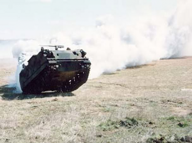

- Sử dụng màn tạo khói.

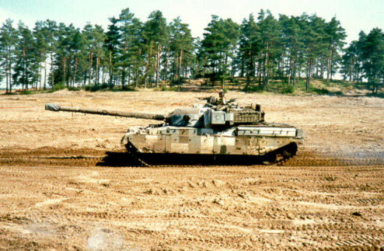

Phát hiện dấu hiệu dải thị tần là thách thức chủ yếu đối với các xe chiến đấu; vì vậy, việc làm giảm tối thiểu dấu hiệu dải thị tần của xe luôn luôn cần thiết. Biện pháp áp dụng là dùng các loại sơn nguỵ trang có đặc tính phản chiếu ánh sáng để hoà đồng với màu nền, do đó làm giảm sự tương phản quang học giữa xe và đất đá cùng cây cỏ xung quanh. Sử dụng phối hợp màu sơn làm biến đổi những màu sơn lẻ và các mảng màu khác nhau đã được áp dụng lần đầu tiên vào năm 1916 trên xe tăng của Anh, sau này các nước đã phối hợp sử dụng các mảng màu nâu lớn, xanh lá cây và màu đen, dùng các loại sơn có độ bóng thấp để tránh tạo ra những tia phản chiếu.
Các mảng màu không đồng nhất về bản chất có tác dụng làm mất đi khuôn hình đặc trưng của xe. Điển hình về phương pháp dùng các mảng màu khác nhau là sơ đồ ngụy trang địa hình đô thị của xe tăng Chieftain (Anh) triển khai năm 1990, gần đây đã được hãng Giat (Pháp) áp dụng cho xe tăng Leclerc. Sự phản chiếu của sơn ngụy trang nói chung được thiết kế tương hợp với sự phản chiếu của các vật thể xung quanh, không chỉ ở dải thị tần (0,39 – 0,77micromet) mà cả ở phần phổ hồng ngoại gần (0,77 – 1,5micromet). Điều này đặc biệt quan trọng khi xe chiến đấu hoạt động trên vùng nền cây cỏ, bởi vì thành phần của chất diệp lục cũng là một chất phản xạ tốt ở phổ hồng ngoại gần (NIR). Nếu sự phản chiếu không được hòa đồng, xe có thể dễ dàng bị phát hiện bằng các dụng cụ khuyếch đại ảnh và các hệ thống kính nhìn đêm hồng ngoại chủ động.
Tăng Chieftain của Anh với sơn ngụy trang.

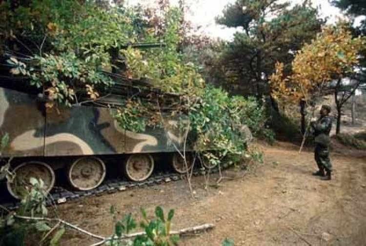

Hiệu quả của sơn ngụy trang chịu ảnh hưởng trước những thay đổi mùa vụ của cây cỏ và cá biệt có thể bị vô hiệu hoá bởi sự thay đổi đột ngột của thời tiết khí hậu. Thực tế, người ta có thể áp dụng các biện pháp ngụy trang thay đổi theo mùa của các vật thể xung quanh, bằng cách sử dụng các tấm polyme ngụy trang được chế tạo đặc biệt, điều khiển bằng điện áp thấp.
Xu hướng sử dụng lưới ngụy trang ngày càng gia tăng. Đặc biệt là lưới trùm ngụy trang, có thể làm giảm được nhiều đặc trưng dấu hiệu radar và dấu hiệu hồng ngoại. Lưới ngụy trang được sử dụng trong ngụy trang xe ở trạng thái tĩnh và trạng thái cơ động. Tiêu biểu là hệ thống ngụy trang cơ động (MCS) do hãng Saab Barracuda (Thuỵ Điển) phát triển. Hệ thống này gồm một lớp màng polyme ngụy trang nổi (incised polymeric film) được gắn vào xe, sẽ tạo thành một kết cấu bề mặt ba chiều có tính tự nhiên hơn, loại bỏ được tất cả những phản chiếu làm lộ xe. Lớp màng được nhuộm màu theo một biểu đồ màu do máy tính thiết kế, phù hợp với vùng khí hậu mà hệ thống ngụy trang này sẽ được sử dụng. Những phát triển xa hơn của hệ thống lưới hoặc thảm ngụy trang kết hợp với lớp màng kim loại (metallic film) có thể giúp giảm thiểu không chỉ dấu hiện dải thị tần mà cả dấu hiệu hồng ngoại của các xe chiến đấu. Biện pháp này ngày càng quan trọng bởi từ thập kỷ 70, các hệ thống ảnh nhiệt đã được sử dụng khá phổ biến và là mối đe dọa chủ yếu của xe. Xe chiến đấu không chỉ bị phát hiện và chỉ điểm, mà còn bị các tên lửa đầu tìm nhiệt đe dọa.

III. Kỹ thuật tàng hình đối với tàu chiến
Trong tổ hợp các biện pháp nâng cao khả năng sống còn của tàu nổi hiện nay và tương lai thì giảm khả năng bị radar phát hiện có vị trí quan trọng; bởi vì các biện pháp truyền thống tăng khả năng sống còn của tàu chiến (bảo vệ bằng hoả lực và bằng vỏ giáp, chế áp vô tuyến điện tử, ngụy trang, v.v.) đã thực sự mất đi khả năng của mình. Vấn đề giảm khả năng của tàu nổi bị radar phát hiện rất được quan tâm vì trong trang bị của các hạm đội nhiều nước đang có phương tiện chiến đấu trên biển rất hiệu quả là tên lửa hành trình đối hạm có đầu tự dẫn vô tuyến định vị (hơn 20 kiểu khác nhau). Trong điều kiện như vậy, giảm khả năng bị radar phát hiện làm cho tàu chiến đấu vững vàng bằng cách giảm hiệu quả phát hiện, phân loại và chỉ cho tàu các phương tiện sát thương có sử dụng các tín hiệu phản xạ từ mục tiêu. Trong thập kỷ vừa qua, trong chế tạo tàu quân sự nước ngoài việc giảm khả năng bị radar phát hiện được giải quyết bằng cách giảm diện tích phản xạ hiệu dụng, đặc trưng tính chất phản xạ của tàu. Nói chung, độ lớn của diện tích phản xạ hiệu dụng phụ thuộc vào vật liệu và hình dạng (cấu trúc) của mục tiêu cũng như chiều dài bước sóng và tính phân cực của dao động điện từ phát xạ và hướng phát xạ. Sự phụ thuộc của cường độ dao động phản xạ vào sự thay đổi hướng (góc) phát xạ gọi là giản đồ bức xạ thứ cấp. Vì độ lớn cường độ của tín hiệu phản xạ phụ thuộc trực tiếp vào độ lớn diện tích phản xạ hiệu dụng, nên giản đồ bức xạ thứ cấp được dựng theo tỷ lệ tương ứng. Có thể biểu diễn sự thay đổi diện tích phản xạ hiệu dụng của mục tiêu bằng sơ đồ quan sát thu nhỏ. Giảm diện tích phản xạ hiệu dụng của tàu bằng cách sử dụng công nghệ “tàng hình” trong thiết kế và chế tạo tàu, công nghệ này được sử dụng lần đầu tiên ở Mỹ để giảm khả năng bị radar phát hiện của các máy bay chiến đấu.
Sử dụng công nghệ “tàng hình” trong chế tạo tàu quân sự hiện nay được thực hiện bằng cách thay đổi cấu trúc truyền thống của tàu, sử dụng các lớp phủ hấp thụ vô tuyến điện và các vật liệu kết cấu composite có thuộc tính hấp thụ năng lượng điện từ. Bên cạnh thay đổi kết cấu của tàu (vỏ, cấu trúc của tầng trên), vị trí anten, bệ phóng của các loại vũ khí và các thiết bị bổ trợ của tàu là sử dụng các lớp phủ hấp thụ vô tuyến điện và các vật liệu kết cấu composite. Mức độ sử dụng chúng ở các tàu nước ngoài có khác nhau.
Lớp phủ hấp thụ vô tuyến điện được sử dụng nhiều nhất khi chế tạo tàu “Sea Shadow” của Mỹ và tàu “Smyge” của Thụy Điển. Trên thân tàu “Sea Shadow” làm bằng thép tấm được phủ một lớp kim loại đen. Chất phủ hấp thụ vô tuyến điện cũng được phủ lên bề mặt giữa các thành đứng nối nửa thân chìm dưới nước với phần nổi. Lớp phủ hấp thu vô tuyến điện có trọng lượng riêng khoảng 3 kg/cm2. Khi tổng diện tích tẩm phủ là 900 m2 thì khối lượng vật liệu tẩm phủ vào khoảng 3 tấn. Vì khối lượng gia tăng do lớp tẩm phủ hấp thụ vô tuyến điện rơi vào phần trên của thân tàu, nên trọng tâm của tàu sẽ chuyển lên phía trên theo chiều cao và từ đó làm giảm độ ổn định của tàu. Lớp tẩm phủ hấp thụ vô tuyến điện dùng cho tàu “Sea Shadow” có khả năng bảo vệ rất tốt đối với tác động của nước biển.
Trong tàu tên lửa “Smyge” của Thuỵ Điển (trọng tải 140 T) toàn bộ thiết bị tàu và vũ khí trang bị (trừ tháp pháo phía mũi tàu) đều bố trí thấp hơn boong thượng và có thể di chuyển được. Tháp pháo nằm trong chụp bảo vệ có thành nghiêng. Bề mặt thân tàu và tầng trên cũng như các lỗ gió đều có lớp phủ hấp thụ vô tuyến điện. Khác với tàu “Sea Shadow”, tàu “Smyge” sử dụng tương đối nhiều vật liệu kết cấu composite. Ví dụ, lớp vật liệu bọc ngoài làm bằng kepler, còn thành tầng trên làm bằng nhiều lớp chất dẻo sợi carbon, các sợi xếp lộn xộn.
Tàu tuần dương “Visby” không những có tầng trên, mà cả thân tàu cũng làm bằng các lớp dây bện sợi carbon dính vào nhau. Đây là vật liệu composite tăng cường sợi carbon dính vào nhau dày khoảng 1 cm, với 12-25 nghìn sợi trong một dây bện, áp dụng công nghệ gia công chân không. Tàu có khả năng tàng hình đối với sóng radar , ánh sáng nhìn thấy, hồng ngoại, bức xạ điện tử... Tàu Visby được coi là tàu tàng hình hoàn toàn của thế kỷ 21.
Tàu chiến tàng hình Visby của Thụy Điển và...
...khả năng triệt tiêu sóng phản xạ của radar.
Vấn đề tàng hình cho tàu sân bay trên biển cũng đã trở thành điểm nóng trong thời gian gần đây. Trước tiên, hầu hết các tàu đều áp dụng vật liệu hấp thụ sóng và vật liệu chống radar, giảm thiểu diện tích phản xạ của radar, khiến radar thấy tàu giống như con tàu thông thường cấp độ vài nghìn tấn. Hiện nay, để khắc phục khó khăn trong việc tàng hình đối với đường băng cất/hạ cánh của tàu sân bay, Mỹ đã thiết kế những tấm chắn nguỵ trang kiểu lật ở mép tàu, xây dựng bức tường bao quanh đường băng để đạt được mục đích tàng hình.
Trong phát triển lớp phủ hấp thụ vô tuyến điện và vật liệu sử dụng công nghệ “tàng hình” ở nước ngoài, chủ yếu dùng các hạt dẫn điện tán xạ (muội, than chì, kim loại), các chất độn bằng xơ và có từ tính (các tấm và bột carbon, ferit bọc kim loại, sắt thấm carbon), dùng riêng hoặc kết hợp với nhau. Việc lựa chọn chất liên kết phụ thuộc không những vào yêu cầu kỹ thuật vô tuyến điện, mà còn vào yêu cầu khai thác sử dụng thường mang tính quyết định. Ngoài ra, có thể sử dụng các chất điện môi, polyme và đàn hồi, sơn, gốm, v.v.
Ở các nước NATO, ngoài việc hoàn thiện các lớp phủ và vật liệu hấp thụ vô tuyến điện cấu trúc nói trên, đang thúc đẩy việc chế tạo các lớp phủ vô tuyến điện có điều khiển với dảỉ tần công tác và hệ số phản xạ có thể thay đổi tùy theo độ lớn và cực của điện áp điều khiển đưa vào.
Sử dụng các lớp phủ và vật liệu hấp thụ vô tuyến điện như vậy cùng với các biện pháp bảo vệ về mặt kiến trúc sẽ góp phần làm giảm mức độ tín hiệu phản xạ từ tàu.

Nhìn dàn F 117 giống mấy con nhện quá.. F117 về hưu rùi, chừ chỉ còn B 2 thôi . Nhân tiện nhờ bác Thang Real wánh giá con B 1 vs TU 160 cũa Nga Sô lun

Tất nhiên, đầu tiên là phải...bí mật! Qua tình hình mấy cuộc chiến tranh cục bộ kỹ thuật cao gần đây ta thấy, những mục tiêu mà vũ khí tàng hình tiến công đều được lên kế hoạch rất chu đáo, tỉ mỉ từ trước, sau đó mới thực hành tiến công. Nói cách khác, vũ khí tàng hình thường thực hành đòn đánh bất ngờ một cách có kế hoạch vào những mục tiêu dự định trước. Những mục tiêu này trước khi bị tiến công đều đã bị đối phương phát hiện và nắm chắc. Nếu cất giấu kỹ những mục tiêu này, khi đối phương không thể phát hiện và nắm được những mục tiêu đó, chắc chúng sẽ không tùy tiện sử dụng vũ khí tàng hình, và dù có sử dụng thì hiệu quả tác chiến cũng sẽ bị hạn chế nhiều. Vì vậy, dù trong thời bình hay trong thời chiến, cần phải ngụy trang nghiêm mật các mục tiêu quan trọng, đặc biệt là những mục tiêu có giá trị quân sự cao, khiến đối phương không thể phát hiện, từ đó khó có thể lên kế hoạch trước, thực hiện việc đối phó với vũ khí tàng hình bằng biện pháp "cất giấu" quân ta.

Để giữ gìn bí mật thì có rất nhiều cách, ở nhiều cấp nhưng ở đây ta chỉ xét đến khía cạnh kỹ thuật của việc giữ bí mật, ok? Khía cạnh kỹ thuật chủ yếu của việc giữ gìn bí mật các mục tiêu của ta gồm: Ngụy trang, nghi trang các địa điểm đóng quân, các vũ khí, khí tài và nghi binh, lừa địch.
- Ngụy trang: nói một cách nôm na thì là dùng đủ mọi cách để địch bị mù mắt, điếc tai trước thực trạng của ta.
Trước hết và hiệu quả nhất là: thiết bị công sự trận địa và khu vực, tạo điều kiện giảm diện tích bề mặt phản xạ vô tuyến của mục tiêu. Khi bố trí tại chỗ (tại khu vực tập kết, khu vực xuất phát, những chỗ nghỉ) để bảo vệ các phân đội trước các phương tiện trinh sát đường không, vũ trụ và giảm hiệu quả sát thương của vũ khí chính xác cao cần phải tận dụng tối đa tính chất che chở và nguỵ trang của địa hình, lợi dụng vùng mù của radar do các nếp gấp địa hình, các khu rừng và điểm dân cư tạo ra để bố trí các phân đội.
Khi các phân đội cơ động, để tránh các phương tiện trinh sát, radar địch và giảm thương vong cho quân nhà nên tận dụng tính chất che chở và nguỵ trang của địa hình, chọn đường hành quân có tính đến vùng mù của radar, sử dụng các phương tiện trong biên chế và tại chỗ để che giấu sự di chuyển phương tiện kỹ thuật trên các đoạn trống trải của đường cơ động.
Cần phải lưu ý một điều là các phương tiện trinh sát hiện đại, đặc biệt là trinh sát vũ trụ, không những xác định sự hiện hữu của mục tiêu này hay khác với mức chính xác cao, mà còn xác định được các dấu hiệu hoạt động của nó. Dấu hiệu lộ phổ biến là các phân đội và binh đội có một số lượng lớn mục tiêu bức xạ vô tuyến, cũng như có phương tiện kỹ thuật chiến đấu kích thước lớn. Vì thế, để che giấu chúng cần phải sử dụng các tấm phủ tán xạ vô tuyến, hấp thụ vô tuyến, phản xạ nhiệt, các tấm chắn, các tấm gây nhiễu. Kinh nghiệm diễn tập của Nga cho thấy rằng các tấm nguỵ trang có lớp phủ tán xạ vô tuyến giảm xác suất phát hiện mục tiêu bằng phương tiện trinh sát radar trên địa hình trống trải xuống khoảng 2 lần. Các tấm phủ (tấm chắn) phản xạ nhiệt giảm xác suất phát hiện xe tăng bằng phương tiện trinh sát tầm nhiệt xuống 3 lần. Khi bố trí phương tiện kỹ thuật chiến đấu trong công sự, xác suất phát hiện chúng giảm 2-3 lần.
Lưới ngụy trang cho pháo!
Một biện pháp ngụy trang nữa cũng không kém phần quan trọng và đặc biệt dễ thực hiện, đó là khói mù-ngụy trang:
Dùng màn khói ngụy trang là một biện pháp rẻ tiền, nhưng hiệu quả rất lớn trong phòng chống các khí tài trinh sát laser, hồng ngoại và sóng milimét. Theo các nhà quân sự NATO, khói ngụy trang có thể làm giảm tỷ lệ thương vong xuống 25% và làm chậm nhịp độ tiến công của đối phương xuống 2 lần, làm cho đối phương mất thông tin về quân mình, giảm hiệu quả của thiết bị đạo hàng, hệ thống ngắm của vũ khí, giảm khả năng trinh sát trên không....Công nghệ tạo khói ngụy trang hiện nay đang được các nước phát triển với nhiều loại khí tài tạokhói như: lựu đạn khói, đạn khói, mìn khói, máy phun khói, hộp khói, bom rải khói.... Theo yêu cầu khác nhau, màn khói tạo ra có thể đạt đến độ rộng từ hàng chục mét vuông đến hàng chục km vuông. Hiện nay khí tài gây nhiễu màn khói chủ yếu sử dụng các chất tạo khói gồm: phốtpho vàng, hexacloetan, sunfat amôni... Phốtpho vàng là chất tạo khói rất có hiệu quả, năng lực che khuất khoảng 1.000 m2/kg. Từ năm 1970, CHLB Đức đã nghiên cứu một loại chất tạo khói mang tên “NT” gồm: clorat amôni, clorua amôni, clorat kẽm và nhựa cao su clo hoá... tạo nên. Đặc biệt CHLB Đức đã chế tạo chất tạo khói phốtpho đỏ chứa anhydrid nitric (N02) để giảm tính độc của khói phốtpho. Quân đội Anh có đạn khói 66 mm VIRSS, L58 66 mm hoặc 76 mm. Mỹ có đạn khói L83 và M76 66 mm có dải sóng che khuất là từ ánh sáng nhìn thấy đến phạm vi hồng ngoại xa 8-14 µm, thời gian che khuất hiệu quả là 45 giây. Đạn tạo khói chống hồng ngoại của Anh, trong vòng 3 giây sau khi bắn sẽ hình thành một màn khói cao 5 m rộng 40 m cách điểm bắn từ 15-25 m. Năm 1993, tại hội chợ triển lãm quốc phòng quốc tế ở A rập đã trưng bày loại đạn tạo màn khói hồng ngoại nhanh, sử dụng chất gây nhiễu loại bột đồng nổ phân tán, có thể hình thành sự che chắn hiệu quả trong thời gian cực ngắn (1 giây), thời gian duy trì hơn 30 giây.. Công ty FFV của Thuỵ Điển đã phát triển đạn pháo phát khói 105 mm, 155 mm có thể che chắn bức xạ hồng ngoại 2-14µm, trong đó màn khói đạn 155 mm có thời gian duy trì tới 150 giây. Đặc biệt Mỹ rất chú trọng phát triển thiết bị tạo màn khói diện rộng, tạo khói liên tục trong thời gian dài, trong đó có thiết bị tạo khói M 157 đặt trên xe cơ động cao, chứa 310 lít dầu và tạo khói liên tục trong 1 giờ. Từ năm 1990, Mỹ đưa vào trang bị xe tạo khói bánh xích M1059 gồm 2 máy tạo khói M-54 chứa 450 lít dầu có thể phun khói liên tục trong 1,5 giờ; thiết bị tạo khói thế hệ mới XM56 trên xe đa năng M1097 phun khói thường liên tục 1,5 giờ và khói chống hồng ngoại trong 30 phút.
Xe tạo khói M1059 và màn khói dày đặc.
Mỹ cũng đã phát triển đạn tạo màn khói chống hồng ngoại dùng để bảo vệ cho máy bay lên thẳng cỡ 70 mm kiểu M 259, loại đạn này dùng rốc két phóng rải màn khói hồng ngoại 3-5µm và 8-14µm cách máy bay lên thẳng 32 m; thời gian duy trì là 5 phút, độ rộng tới vài km. Thụy Điển đã phát triển hệ thống phóng tạo màn khói bảo vệ máy bay lên thẳng lắp ở một bên phía dưới sau thân máy bay, sau khi phóng 2 giây sẽ hình thành màn khói cách phía trước máy bay 100 m, chất phát khói là hỗn hợp thể lỏng.
Các chất tạo khói chống hồng ngoại là tên gọi chung của các hỗn hợp hoặc nguyên liệu tạo khói. Theo nguyên lý tạo khói, có thể phân tán thành hai dạng, tạo khói bằng đốt cháy và tạo khói kiểu phân tán.
- Tạo khói bằng đốt cháy: Chất tạo khói là các hợp chất gốc các bua hyđrô và gốc phốt pho đỏ. Hiện nay, người ta đang sử dụng một số hoạt chất khác như bột than, bột kim loại, các hợp chất của Rb, Cs, các chất hữu cơ cao phân tử và bột lưu huỳnh.
- Tạo khói phân tán: Đặc điểm của của phương pháp tạo màn khói này thường nhanh, không làm thay đổi tính chất hoá học của chất tạo khói. Có hai nhóm chất tạo khói dạng này: nhóm chất tạo khói phân tán bằng thuốc nổ gồm bột kim loại đồng, nhôm, than và một số chất hoạt hóa khác. Nhóm chất tạo khói phân tán theo kiểu phun, ngoài bột than hoạt tính, bột đồng, nhôm còn có các viên nhỏ rỗng hình cầu phủ kim loại và một số hợp chất cao phân tử có tác dụng ngăn tia hồng ngoại khác. Bên cạnh đó, kết hợp với khí tài la de, sóng milimét và máy thu báo động tên lửa, các chất tổng hợp khói dải rộng được phát triển để vô hiệu hoá các mối đe dọa. Hệ Galix do công ty Giat của Pháp phát triển là một trong các nguồn tạo khói tiên tiến. Ngoài ra, còn có các công ty Royal Ordnance của Anh và Swartklip của Nam Phi.
Hiện nay, Nga đã sản xuất xe phát khói GPA, TMS-65. Đối với xe phát khói GPA, mỗi giờ tiêu thụ 300-400 kg dầu sương mù, có thể tạo nên màn khói rộng 100 m, chiều sâu màn khói 100 m. Xe phát khói kiểu TMS-65 dùng bộ phận cơ động phụt khí làm trung tâm, quy mô rải màn khói rộng hơn, có thể che phủ những mục tiêu lớn. Bên cạnh đó, Nga đã sản xuất hàng loạt mẫu vũ khí tạo xon khí đáp ứng yêu cầu bảo vệ vũ khí trang bị trong mọi dải phổ điện từ (phổ nhìn thấy, hồng ngoại, radar). Các thành phần tạo xon khí có tác dụng ngụy trang trong dải phổ đến 25 micromet cũng như có tác dụng gây nhiễu trong dải phổ sóng milimét và centimét. Đây là những phương tiện tạo xon khí trên cơ sở graphít biến tính, vật liệu sợi và các thành phần có hoạt tính hóa học. Các loại bom đạn được nạp các chất lỏng tạo khói được sử dụng để làm mù và vô hiệu hóa các hệ thống quang điện tử của vũ khí chính xác cao, các mô đun cát xét cùng với mìn khói trang bị cho máy bay lên thẳng với công nghệ phát xon khí và màn khói kích nổ mìn khói từ xa và vào thời điểm cần thiết cũng đang được tập trung chế tạo. Loại đạn tạo xon khí cho súng phóng lựu AGS-17 sẽ được sử dụng ngụy trang cho các phân đội, đặc biệt khi tác chiến trong đô thị.
