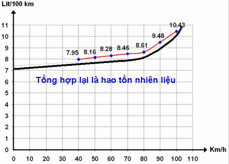

Chú thích biểu đồ của bác Khoa
Chuyên đề về Pajero Sport G
Biểu đồ nhìn lạ, nhưng đúng với thực tế cũng như lý thuyết. Tiêu thụ nhiên liệu của xe khi chyaj đều nhằm khắc phục hai lực cản, lực cản do ma sát và lực cản do gió, không khí.

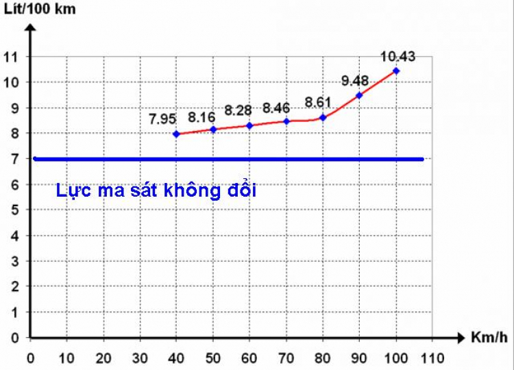

Lực cản do ma sát của xe với đường và các bộ phận trong xe, lực này không đổi

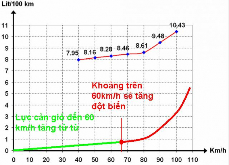

Lực cản không khí, khi xe chạy chậm, lực này rất nhỏ rồi tăng đều.
Đến khoảng 60 km/h Lực này tăng đột biến ( với tất cả mọi loại xe và phương tiện).
Tổng hợp lực cản ta dược một đường tương tự đường tiêu hao nhiên liệu.

Để tiết kiệm, thì tốc độ nên chạy nhất là 60-80 km/h. Chạy chậm mất thời gian, chạy nhanh, chi phí tăng đột biến.
Tất cả mọi loai xe , kể cả xe hai bánh đều tuân theo qui luật này.
Trong bảng thống kê số liêu hơi biến động chính là do sức gió trong các trường hợp chạy khác nhau.

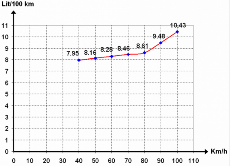

Ở trên là em dùng Cruise (máy tính của xe điều phối lượg xăng phun theo tình hình mặt đường), tốc độ ổn định thì mới ghi chép số liệu được, và Cruise hoạt động tối thiểu là 40 km/h. Còn sau đó nó như vậy. Giải thích được thì có lẽ phải có chuyên gia của hãng. Ở đây em làm là để hiểu hơn về xe thôi, xem có gì hay hơn các loại xe khác không, chứ không tính toán so đo gì một vài lít xăng. Theo em thì với tốc độ 50-80 km/h mà xe tiêu thụ khoảng 8,3 lít/100 km là rất tiết kiệm với máy 3.0. Chạy 100km/h mà xe tiêu hao 10.4 lit/100 km là ổn rồi bác ah.
cám ơn bác, ở đây em nói đến sự bất hợp lý của số liệu cái máy kia đưa ra, ở 40km/h là tiết kiệm nhất, như vậy di chuyển trong thành phố tiết kiệm xăng hơn trên xa lộ, liệu điều này có đúng??? Nếu không đúng thì số liệu máy đó đưa ra mang ý nghĩa gì? Thật sự với dãy số liệu trên em hoàn toàn không hiểu gì cả.
@Bác truong195: Bác nói "Biểu đồ nhìn lạ, nhưng đúng với thực tế cũng như lý thuyết" và sau đó thì "Để tiết kiệm, thì tốc độ nên chạy nhất là 60-80 km/h" hai cái này mâu thuẫn. Biểu đồ nói tiết kiệm nhất là 40km/h.

phần trên mới chỉ lý thuyết về. lực cản chiêc xe, còn động cơ và lý thuyết động cơ nữa, nhưng giải thích mất nhiều thời gian và công sức người đọc. Trước mắt áp dụng bảng trên, nó chính xác.
Tốc dộ 40km.h là tốc độ chạy đều ngoài xa lộ, không phải chạy lúc chậm lúc nhanh trong thành phố.

Lý thuyết gì nữa bác, cái máy đó dùng chính thông số thực tế lúc chạy: lượng nhiên liệu phun vô buồng đốt, quãng đường chạy được, ... và cho ra số lít/100km. Vậy 7.95 lít/100km là số thực tế không cần tính toán gì thêm nữa.
Ở đây là xe chạy ổn định tốc độ 40 km/h trên đường trường trong một khoảng thời gian nhất định, không phanh, ko lợi dụng trớn, đường thoáng. Như vậy, điều kiện giao thông là khác hẳn trong đô thị kẹt xe chứ bác. Trong đô thị, bác vừa lên ga thì lại phải phanh, rồi lại lên ga để có đà, dừng đèn đỏ nhiều lần, mà quãng đường đi được thì không nhiều, liên tục như vậy thì tính ra trên 100 km là hao xăng, mức độ lên tới 13l - 14 lít/100 km. Vì trong thành phố ko chạy ổn định đc nên em ko ghi chép đc số liệu để kiểm tra.
