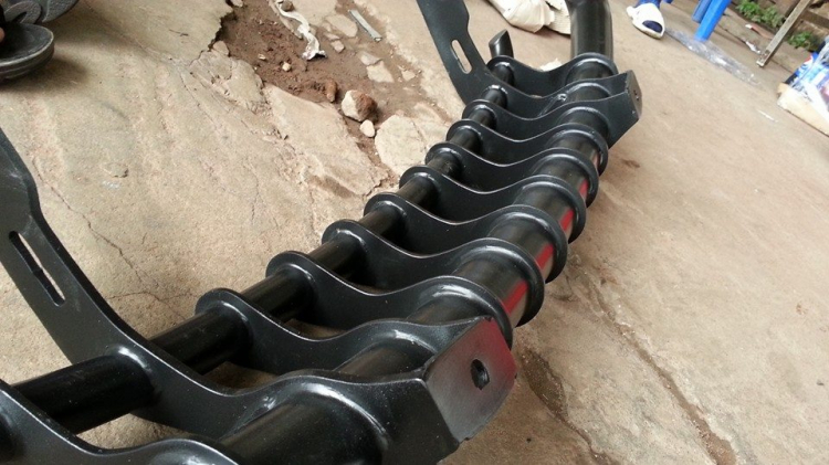

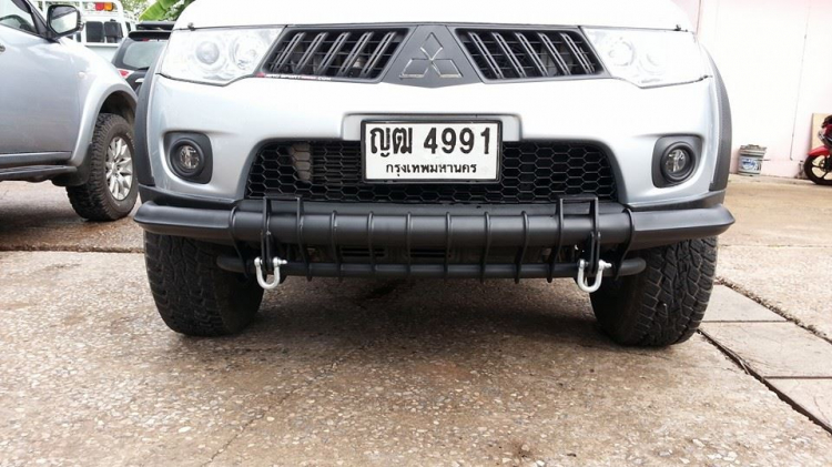

Bắt vầy quẹt vào xe máy cái cản sắt nó thốn vào cản nhựa cũng toi thui. Phải bắt dc cái cản sắt vào 2 cây sắt chữ H khung xe giống mấy xe cảnh sát hay gắn thì mới chắc cú pác ạLàm vầy luôn cho "ngầu" bác
Nó được gắn vào chỗ bas sắt Bác @XÌ TRUM TÍ ĐÔ ơiBắt vầy quẹt vào xe máy cái cản sắt nó thốn vào cản nhựa cũng toi thui. Phải bắt dc cái cản sắt vào 2 cây sắt chữ H khung xe giống mấy xe cảnh sát hay gắn thì mới chắc cú pác ạ
Ở VN chắc phải cỡ "san bằng tất cả" lắp mới đỡ phiền phức bác nhỉ?
Bát sắt phải gắn vô 2 khung chịu lực chữ H mới chắc pác ui, còn gắn vô bát sắt ngang dọc thì độ cứng vững k cao. Hơn nữa nhìn kết cấu rãnh trên 2 cái bát cản em thấy nó có nhược điểm giống cản inox sau là khi chịu lực mạnh thì sẽ bị xoay vào trong, thốn đập vô phần nhựa. va chạm nhẹ thì ok chứ va chạm mạnh thì sắt 5 hay 10 mà tay đòn dài như vậy thì khả năng cong hay bị xoay vô là khá lớn ạ. Hiện tại như hình thì cơ cấu này được giữ bởi 2 điểm tỳ chỉ ổn định cứng vững cho khối lượng bản thân cái cản thôi. Nếu bắt được thêm 2 điểm tỳ phía trên cái cản vào khung sắt H thì sẽ cứng vững hơn nhiều.
Bác lắp bằng sắt, va chạm với xe máy sẽ hối hận. Mình trang trí là chính, tìm cách làm nhẹ nhàng mà bằng composit hay nhựa, an toàn hơn.
