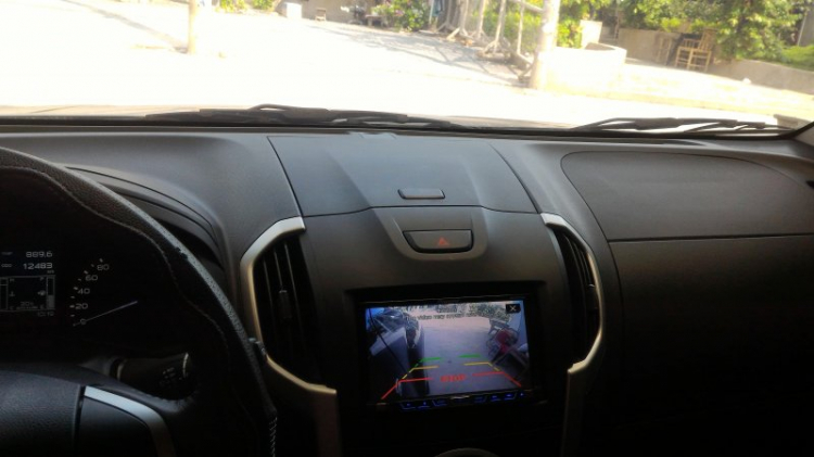

xe em thì không độ chế gì , chỉ dán film cách nhiệt , gắn camera de với camera tiến gắn dưới gương chiếu hậu bên phụ điều khiển bằng contac riêng hiển thị trên dvd có sẵn trên xe, theo em thì cái camera tiến này rất hữu hiệu , khi đi vào đường hẹp hay đường đông kẹt xe thì thấy hiệu quả ngay, viêc lái xe rất nhẹ nhàng không phải căng thẳng canh xe tránh va vẹt như lúc chưa gắn, đầu xe Dmax vừa cao vừa dài nên vùng mù phía đầu xe bên phụ rất lớn, khi em gắn camera tiến nàythì từ vị trí ngồi lái nhìn xuống màn hình DVD như là nhìn xuyên qua xe luôn thấy nguyên vùng trước với bánh xe bên phụ
