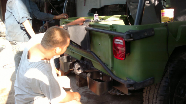

Trong mớ "hành lý" của em mang về có 1 thứ mà em tâm đắc, đó là cái khung treo bánh sơ - cua. Cái khung nhìn đơn giản mà nặng đến những 25 kgs. Bởi vì bánh xe sơ - cua hiện nay đang gắn vào cái nắp thùng sau, nên khi chạy nó lắc & khua cái nắp dữ lắm. Có cái khung này chắc sẽ đỡ hơn, và em hy vọng sẽ có cách làm cái khoá chốt cái nắp thùng sau này lại....
Đây là hình bác Huy đang giúp em gắn cái giá treo bánh sơ-cua.
CJ6 của em đang được dọn dẹp & nâng cấp ở gara bác Huy Máy dầu

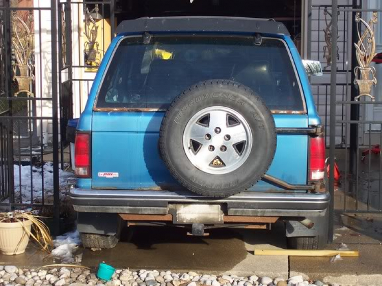

Còn đây là hình tư liệu trên mạng, cái khung đỡ bánh sơ-cua xe GMC Jimmy thì như thế này ----
Không ngờ gắn qua Jeep coi cũng OKe... :D :D

Tình hình là hôm nay lên thăm em nó. Cái khung treo bánh sơ-cua đã xong, và cái nắp thùng sau được gia cố = thép 5 ly trông rất vững chắc. Em thử tháo luôn 2 sợi xích giữ nắp thùng, thì thấy nắp thùng vẫn bị ép chặt vào thùng xe không nhúc nhích. Thật là một công đôi ba chuyện, tiện lợi vô cùng khi gắn cái khung treo bánh sơ-cua này.
