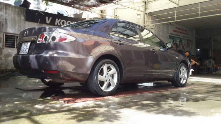

Xe bac hoadat co son lai khong ma nhin long lanh the

Dạ có bác. Cuối năm e cho nó lột hết xác luôn. Giờ chỉ còn cái đời là hơi cũ và ko sửa đc, chứ xe e cái gì e thấy ngứa con mắt là cho thay mới bác ạ.
