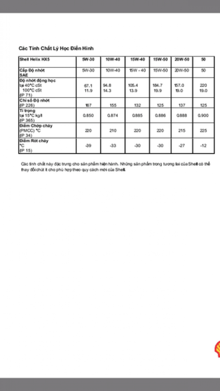

Shell Helix HX-5 15W-40:
- Độ nhớt ở 40 Deg C: 105.4 cSt
- Độ nhớt ở 100 Deg C: 13.9 cSt
Shell Helix HX-7 5W-40:
- Độ nhớt ở 40 Deg C: 82.5 cSt
- Độ nhớt ở 100 Deg C: 14.4 cSt
Thế theo bác loại nhớt nào trong 2 loại trên sẽ mau được bơm tới các vị trí cần bôi trơn khi khởi động hơn? Loại nào mắc hơn? Tại sao?

Ok. Lão đúng, em thiếu sót, chưa ngâm cứu kỹ. Nếu nhìn cùng loại HX5 giữa 2 thằng đều SAE 40 sẽ dễ dàng thấy sự khác biệt hơn.
P/s: Nhưng k đến nỗi "tào lao". ( gỡ gạt thể diện xíu. Hehe)
