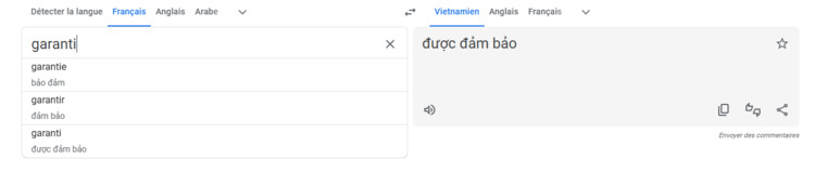

Garanti nghĩa là gì

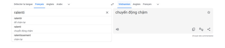

Gọi là chỉnh ...phần đảm bảo chăng ...:):):) tây ta loạn và sai nửa, thà là chỉnh vòng tua không tải. có lẽ đúng hơn, kiểu như chiến dịch quân sự đặc biệt từ chữ "invasion" :):):)
Việt ra việt, tây ra tây
