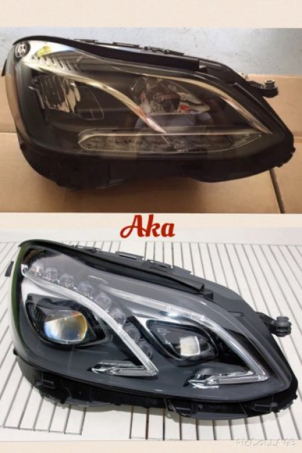

- Khung xương đèn trước & sau giống nhau
- Cản trước + ca lang phải thay
- Đèn trc & sau khi gắn phải cần nhiều coding
- Phải hỏi rõ là đèn gì? Vì đời FL có loại Đài loan, China & đồng thời cũng có đèn zin mà dùng Choá (đèn trc)
Nâng cấp đèn trc đời Full Led zin này mà không Gắn thêm 5 hoặc 6 hộp là có gì đó không đúng.
