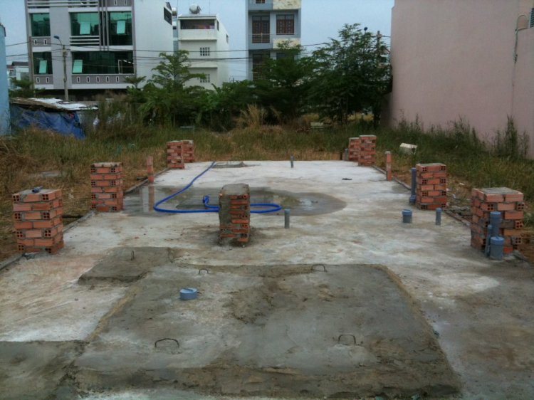

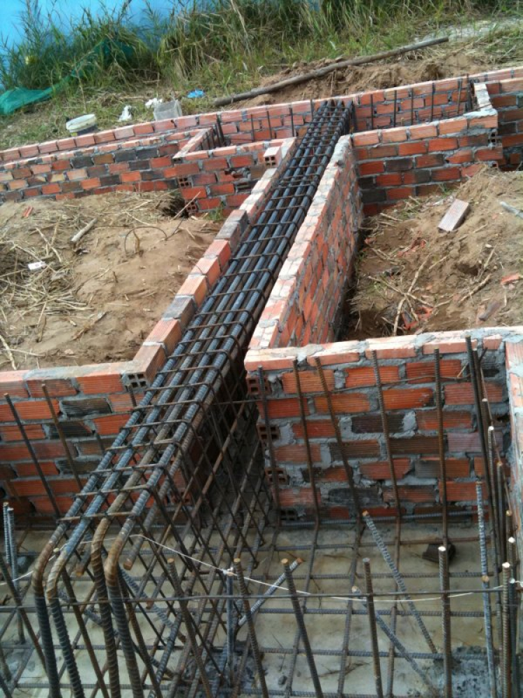

Cai móng hết 600 chai hả bác
bao gồm ép cọc, làm móng và đổ bê tông sàn luôn bác... chỗ này đất yếu nên ép cọc tới 24m (tải trọng ~75 tấn), 24 tim cọc. Phần móng và bê tông em làm hơi bị kỹ, mật độ thép dày ... mấy ông KS Kết Cấu nhìn vào còn thấy "hết hồn" ...quá mức so với quy định :D

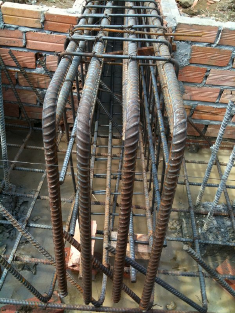

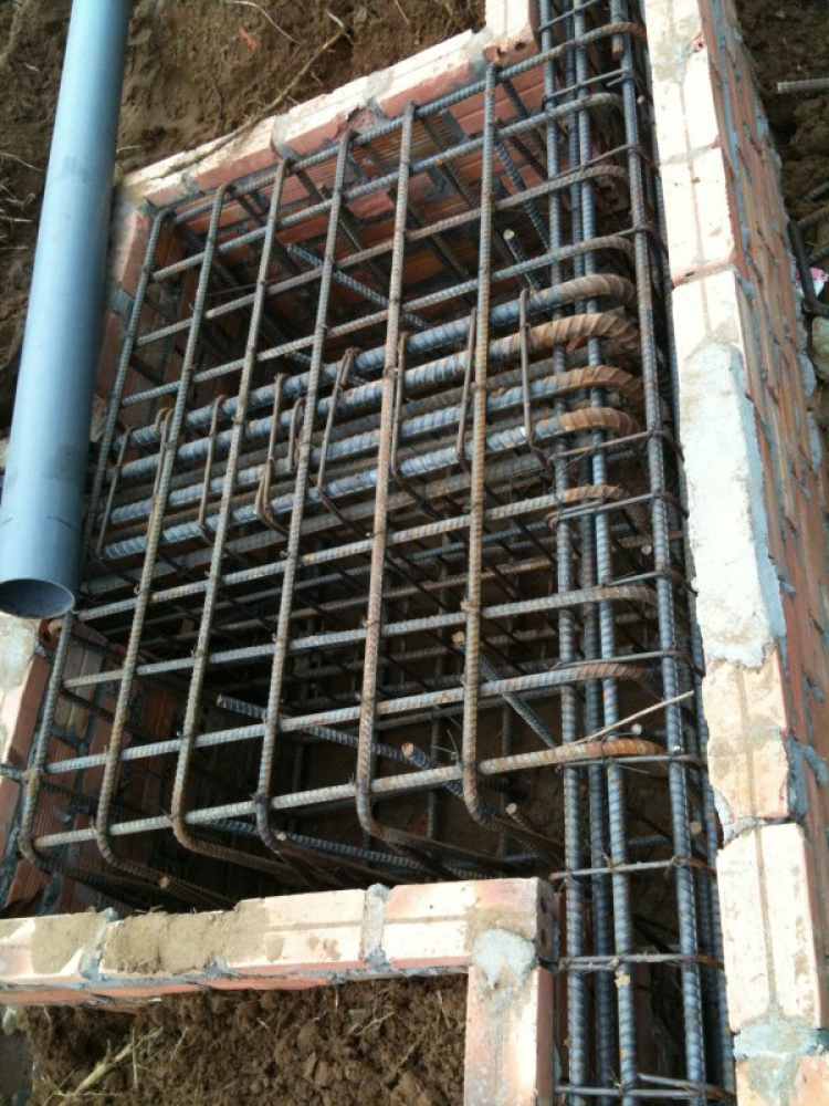

Sat nay phi 18 ah bac , viet nhat, phia duoi cung ko chup phi 18 len, mong nay chua cung lam.
Có thể góc này bác thấy rõ hơn... em chắc vì khi thi công, đơn vị thi công khuyên em chỉ sử dụng sắt phi 18 hay 20 là được rồi vì họ làm mấy chục căn ở Hai Thành toàn vậy. Tuy nhiên, đối với em, móng là phải đảm bảo. Phần thiết kế kết cấu này do công ty của anh vợ em làm và cũng là bên giám sát chất lượng luôn ah. Nên em có thể đảm bảo khi thi công giống với bản vẽ thiết kế :)
Ah, em nhớ là khi bẻ cong sắt, thường thì mấy ông thợ bẻ bằng tay, riêng với sắt này thì mấy ổng than bẻ ko nổi, phải nhờ đến máy :D
