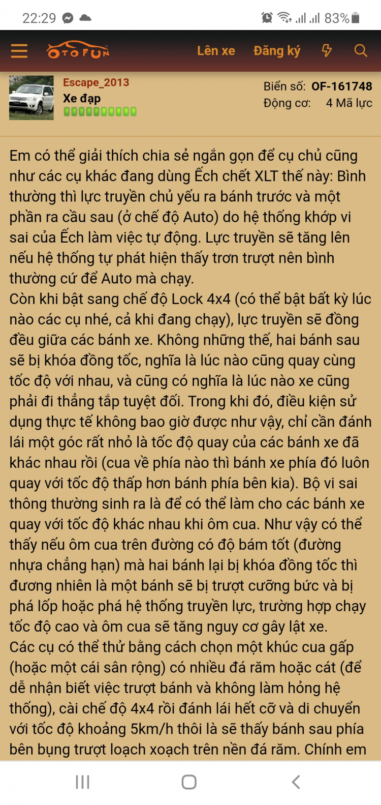

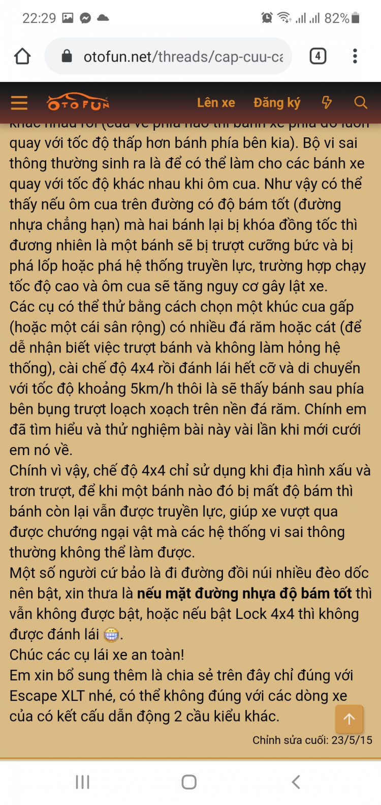

Nói ngược à? Mình nhớ escape cầu trước là cầu chính mà. Nói như ấy thì mấy xe XLT tháo cầu sau thì xe làm gì còn lực mà chạy?Đù, con xe ghẻ đó làm gì được tới tầm AWD anhkkk
nôm na nó là 2 cầu tự động, khi đi chậm thì nó chạy 2 cầu mà phân bổ lực cho cầu trước rất ít, khi ra quốc lộ rồi thì nó còn cầu sau.

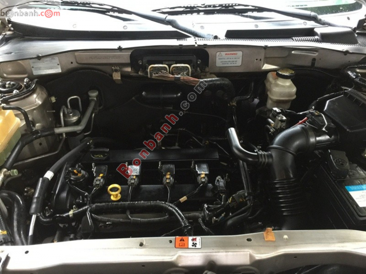

Máy nằm ngang là biết gà lạc nói ngược rồi
Sao bài này nói là sd máy ford nè b.Ngược lại anh.

Máy Escape nằm ngang thì cầu sau chỉ là cầu phụ. Chỉ khi nhấn Lock nó mới phân bổ 50- 50.
A Xedap lói đúng, Gà lạc nói tầm bậy gồi anh. E đã bị rồi. Vô công trường, đường trơn, bấm khóa cầu, lúc ra cổng quên tắt, bánh sau trượt xẹt xẹt ghê hết cả răng.
Ps: xe e tháo cmn cây láp cất cả năm gồi, giờ 100% cầu trước.
