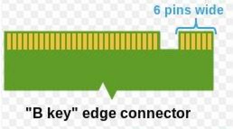

Nhìn hình dưới để phân biệt giao tiếp M2 Sata và M2 Pcle.
M2 Sata có 2 khe
Có nên nâng cấp ổ SSD
M2 Pclecó 1 khe
