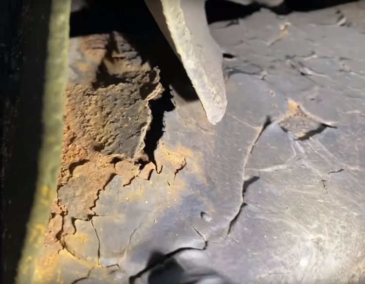

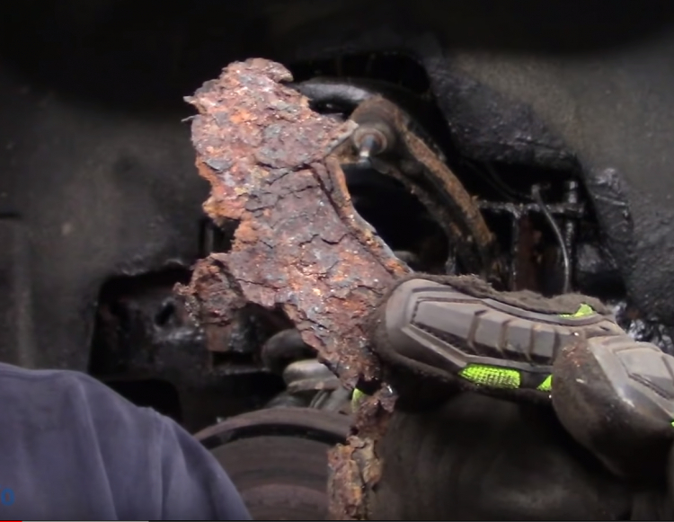

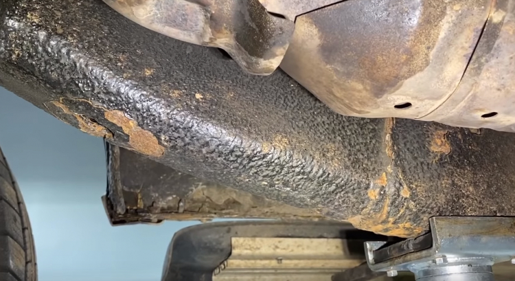

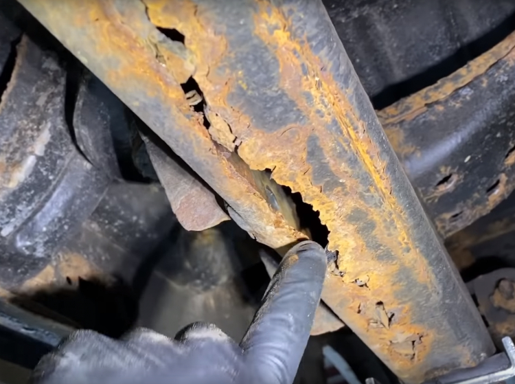

Chống muối? Bác có thấy tận mắt một chiếc xe phủ gầm đều đặn mỗi năm, chạy ở nơi lạnh, đường xá mùa đông phải phủ muối.
Kết cục, khung xe mục rã bên trong dù bên ngoài lớp phủ vẫn đen bóng?
Đây là hình chụp hậu quả:
Có nên thực hiện phủ gầm cho ô tô và những điều cần biết
Bác nào ý định phủ gầm thì em khuyên nên quên đi.
Cái món phủ gầm này chỉ giúp 2 thứ:
  1. Tiền trong túi các bác vơi đi.
  2. Khung xe mau mục, rỉ sét.
Hình chụp lấy từ các clip sau:
https://www.youtube.com/watch?v=nXvl9nt57Kg
https://www.youtube.com/watch?v=H2VD5fM6pto

Xe này có đi bảo dưỡng thường k bác? Nếu đi bảo dưỡng thường sao lại để tình trạng thành ra thế này?
Chiếc Ford F150 theo như lời anh thợ thì chủ xe rất cưng xe, nên em đoán (chỉ đoán) là bảo dưỡng thường xuyên.
Mỗi năm mỗi phủ thì đâu có thấy rỉ sét được vì lớp phủ che mắt hết rồi.
