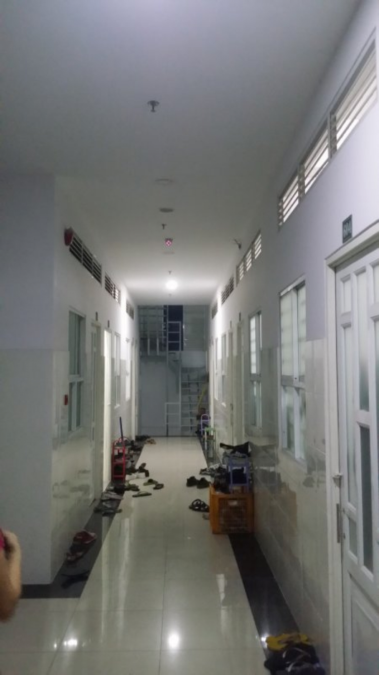

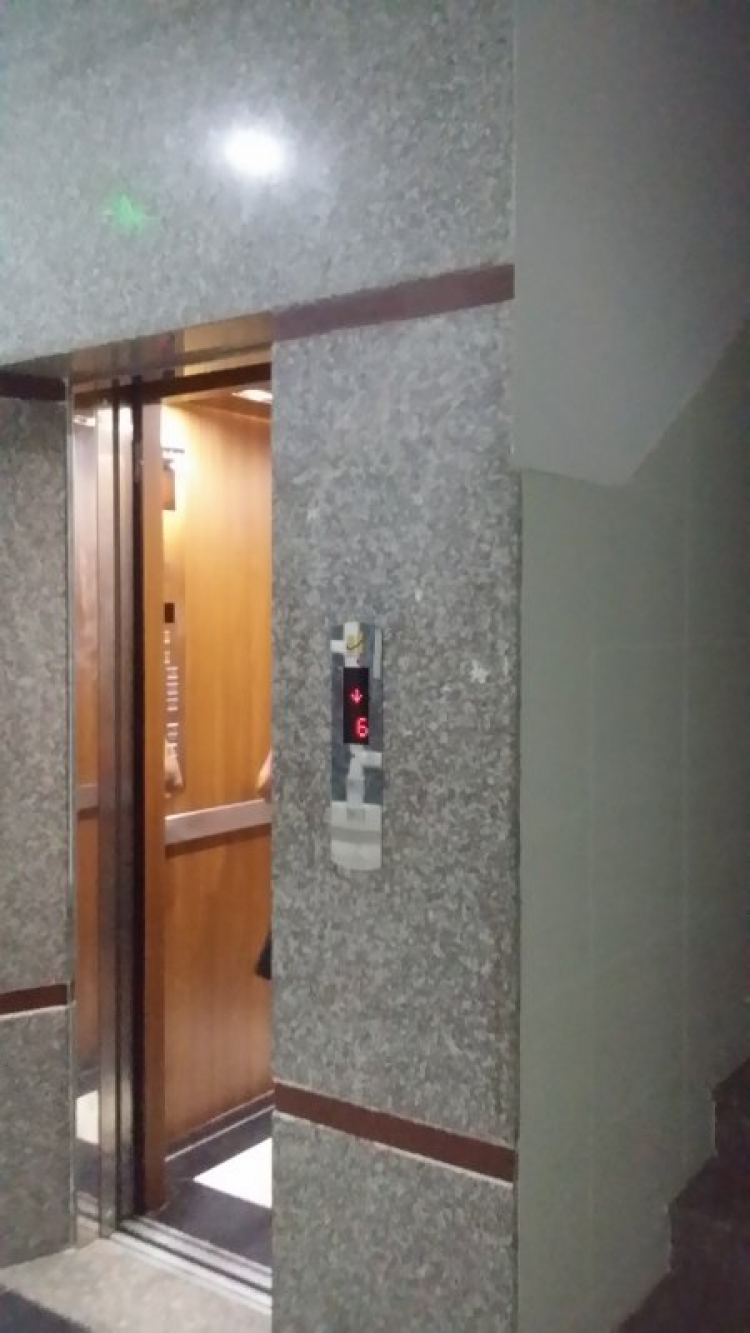

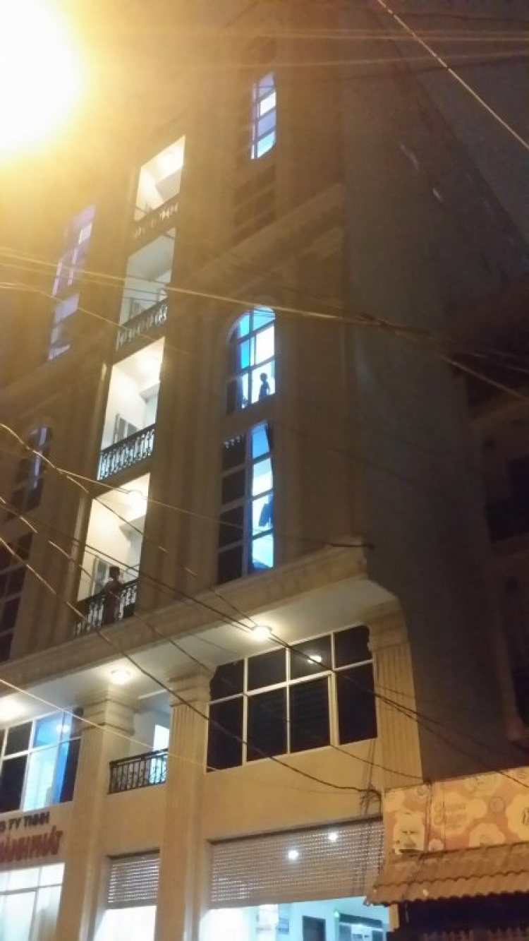

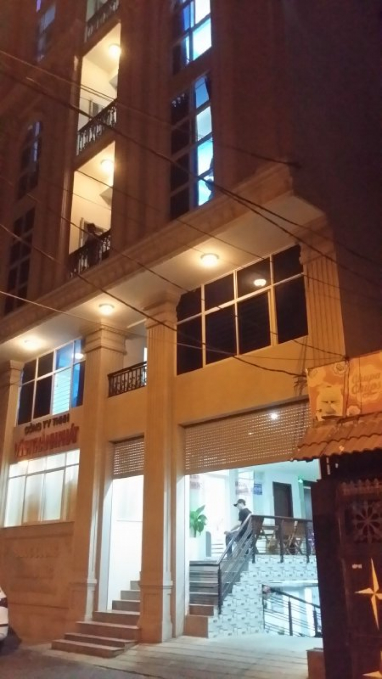

Anh làm cỡ này, hơn 80 phòng, mỗi phòng 3.5chai đều như vắt chanh
1 hầm + 1 trệt + 1 lửng + 7 lầu có tháng máy - diện tích đất miếng này chắc 12x40
cái này của a quang hảAnh làm cỡ này, hơn 80 phòng, mỗi phòng 3.5chai đều như vắt chanh
View attachment 515106 View attachment 515107 View attachment 515108
cái này của a quang hả![]()
