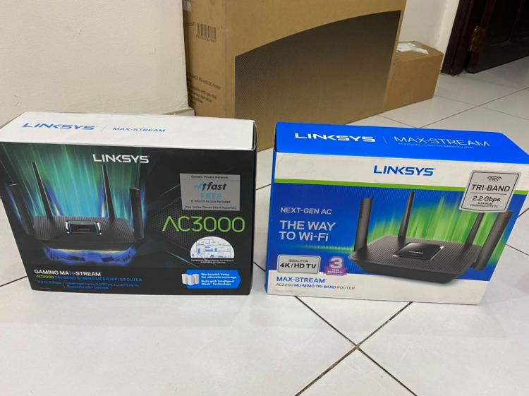

Con đó cao qua, cở nhà ảnh khoảng 2 con này là ok rồi
Router Wifi Linksys Linksys EA8300. Tiki bán hơn 4,3tr, mình bán cho anh 3,2tr thôi.
Router Wifi Linksys MR900X.. Hàng này VN ko có, Amazon đang bán 234USD. Mình bán ảnh 4,5tr thôi, con này Mesh được luôn với mấy con Velop.
Con MR8300 có khác gì con EA8300 của anh không? Em xem thông tin thì con MR8300 nó cũng mesh được với Velop?
