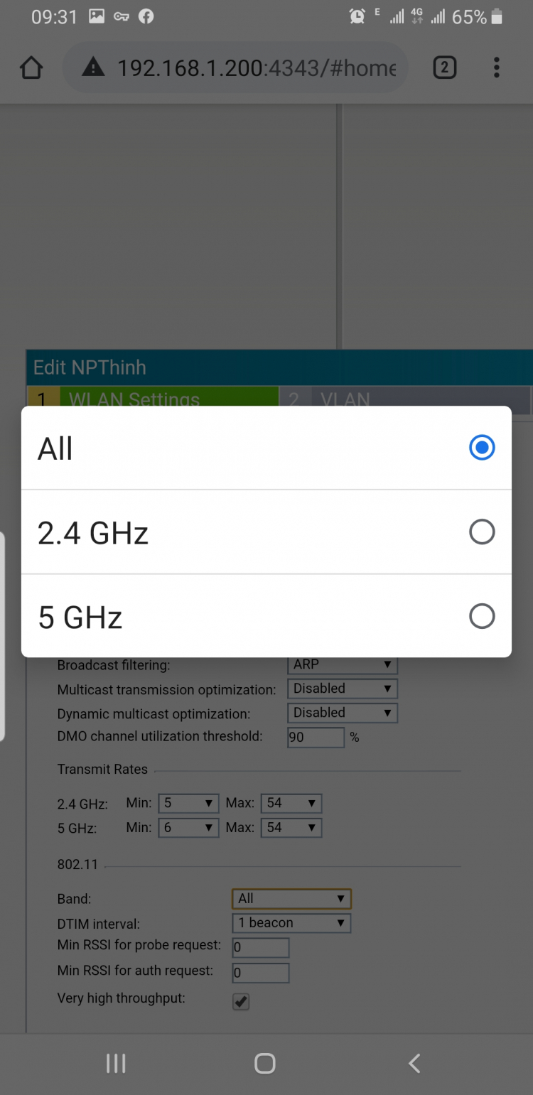

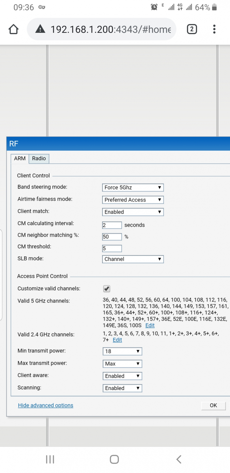

Anh @Thich BMW cho e hỏi con Aruba-225 mình có thể config 2 băng tần 2,4 & 5Ghz chung 1 tên SSID (thiết bị đầu cuối tự chọn kênh tuỳ sóng nào mạnh), hay phải tách ra 2 ssid khác tên?
Vì cái 5Ghz khả năng vượt qua vật cản kém: vd cái laptop cách cái Aruba đó 3m nhưng vướng cái máy in sóng max chỉ 70%. Cái điện thoại e đang còm này ở trong phòng có vách tường xa Aruba cỡ 4m là sóng còn 60%.
Scan wifi xung quanh thấy toàn tách ra, vd "wifi củ chuối" & "wifi củ chuối 5GHz" :D
Được chứ Anh, chỉ 1 SSID duy nhất, em đang dùng vậy mà. Em chọn Force 5GHz tức là khi có sóng 5GHz thì sẽ tự động chuyển sang 5 GHz.
Nó đây anh, nếu anh cần mức công suất phát Min mạnh hơn thì anh có thể điều chỉnh mục Min Transmit Power và Force 5GHz (hình thứ 3) , 2 sóng 1 tên thì chọn All. Em vừa VPN về nhà để đăng nhập chụp hình gởi anh.
