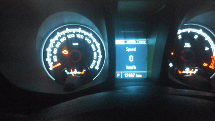

Xe em chưa mang đi kiểm tra được, hôm trước đi loanh quanh tầm 5km về không sao, hôm nay đi Hóc Môn gặp mưa lớn nên xe lại bị. Hình taplo khi bị báo lỗi động cơ (cá vàng)
Colorado bị rung
Chắc mai phải mang vô hãng xem bị sao.

Xe em mang ra hãng, cắm máy tét lỗi và hãng đã tìm ra nguyên nhân (điện có vấn đề nhỏ) và đã khắc phục ok. Xe lại êm ru bà rù :D
Thank Chevrolet Việt Long!
