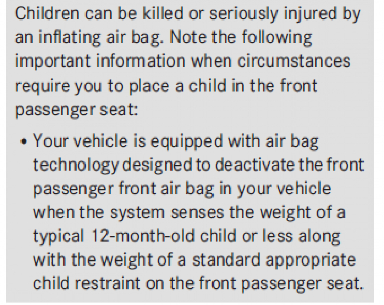

Trẻ em được khuyến khích trong HDSD là phải ngồi ghế sau để an toàn hơn
Đây bác Nam (trích dẫn trong HDSD)
Công nghệ túi khí của Mercedes-Benz dành cho hành khách ngồi ghế trước
Dịch sơ bộ:
Trẻ em có thể bị nguy hiểm tín mạng khi túi khí nổ. Hãy lưu ý thông tin quan trọng sau trong hoàn cảnh bắt buộc bạn phải đặt trẻ em trên ghế trước:
- Phương tiện của bạn được trang bị công nghệ túi khí có khả năng được vô hiệu khi hệ thống cảm biến nhận ra cân nặng của một em bé dưới 12 tháng tuổi cùng với cân nặng của ghế trẻ em tiêu chuẩn ở hàng ghế hành khách phía trước.
--> như vậy là MB Việt Nam cắt cái option này rồi

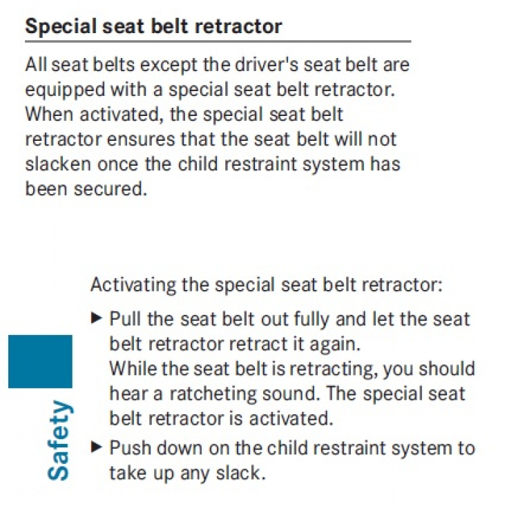

Còn đây là cái vụ seat belt (option này con civic ghẻ còn có mà Mez ko có hix)
