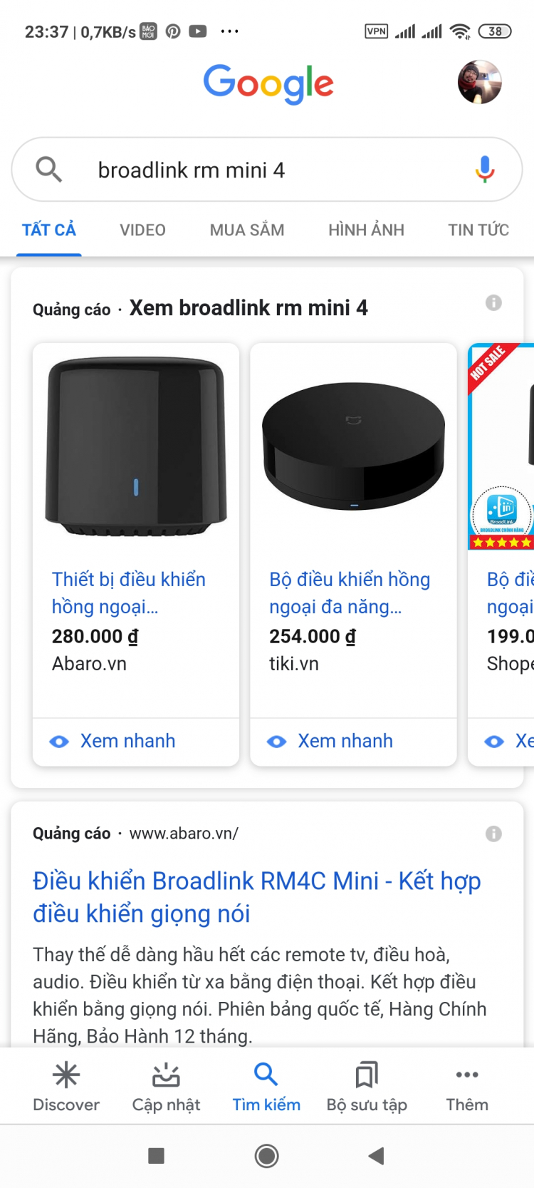

Cửa cuốn có bộ công tắc đi kèm a dùng nó để bấm. Còn a muốn khiển cửa cuốn qua wifi thì a dùng cục Broadlink.
Quan trọng là giá thành Xanh à, cái công tắc này mua có 500K về máy mò thử nghiệm chơi.Còn xài hộp thì đắt hơn nhiều.

Giá nó có vài trăm à a ơi. Mà nó khiển hết. :D
