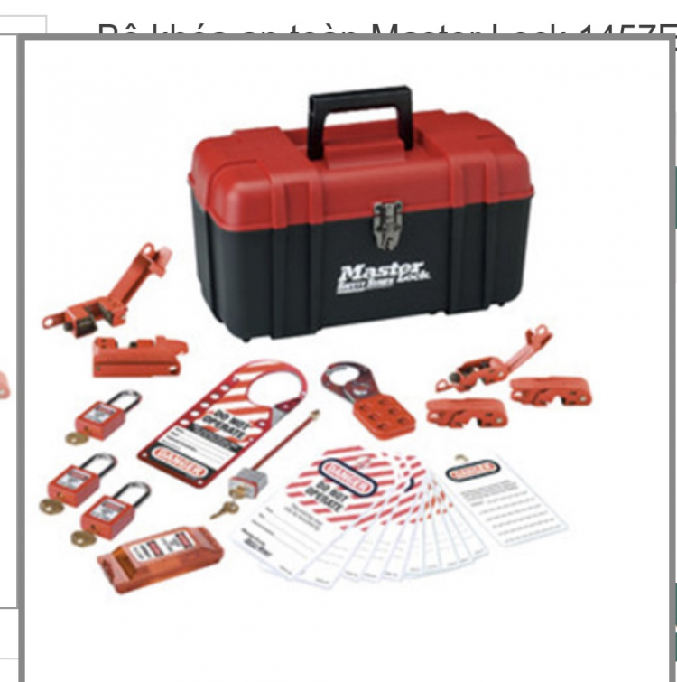

Sao thầy anh hok dạy mua cái này khóa CB lại cho lẹ
bắt 1 thằng đứng canh chi, nó đứng canh rồi cũng lúc đi tè thì sao ???
Còn chuyện nhấp CB như vậy mà có thằng nó đang làm ở chỗ khuất bị giật anh cũng đâu có biết ??
Chả có ý nghĩ gì cho việc này
Ít ra thằng bị khuất nó bị giật nhẩy người lên nó cũng sẽ không chạm lại vào chỗ đó nữa hoặc nó sẽ đi kiểm tra lại và quan trọng là nó không bị chết. E học thời bao cấp nên chưa có sản phẩm khóa này nên thầy em k dạy
