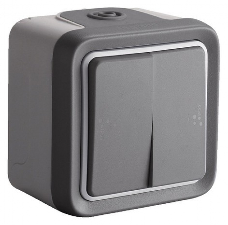

Ngoài ra có những công tắc ngoài trời thí dụ
Nói chung mấy món nầy tuỳ hiệu, tuỳ mẩu mã, nhưng điều quang trọng là chất lượng. và giá tiền cũng khác nhau

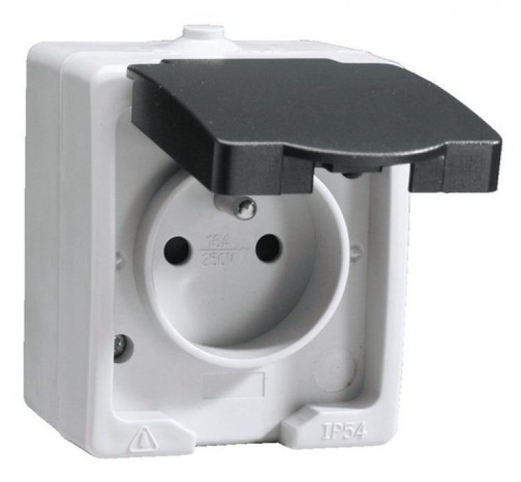

Ổ này xài trong nhà tắm chắc ổn hả anh?
View attachment 2237859View attachment 2237860
Ổ cắm thì có loại chìm trong tường, lộ ra, có cái thì dành ở ngoài, tránh rò rỉ, có nắp, có joint tránh nước vào, nơi ẩm thấp và tất cả đều có hệ thống chống thọt cây vào (tức là tránh con nít nghịch ngợm thọt cây sắt vào ổ điện). Do đó ngoài mẩu mã thì có chất lượng và an toàn ....
Có link cái công tắc ngoài trời không bác?
