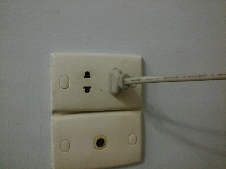

m6. làm nhiều nhà rồi và thấy ... ngày xưa có clipsal sài rất ok. Nhưng ngày xưa thôi chứ lâu rồi ko sài vì giả nhiều quá !!
Muốn biết loại nào dùng tốt thì nên tháo ra coi cái lõi bên trong. Các lá đồng tiếp xúc của nó phải dày dặn và làm bằng đồng tốt. Đặc biệt, với ổ cắm phải có lò so để ép giữ phíc cắm. Mấy loại chỉ dùng sự đàn hồi của lá đồng để giữ phích cắm sẽ lỏng theo thời gian và đánh lửa gây hư thiết bị.
