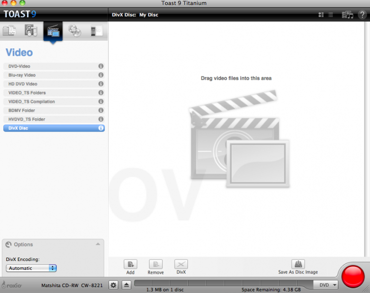

tuando nói:
Dùng Toast Titanium với Mac là convert bá cháy bọ chét
pác có thể giúp hướng dẫn e cách convert bằng Toast Titanium được k0 pác. e đag xài Toast 10

Convert video sang DivX ( Copy vào USB/SD ) dành cho Pioneer AVH-P4250DVD
Bác vô menu Video, chọn tab DivX ở bên trái hàng dưới cùng, sau đó dùng chuột kéo file Video gốc thả vào ô to bên phải.
Kéo thả xong bác bấm vào nút "save as disc image" là nó bắt đầu convert. Hoặc bác bấm luôn nút tròn đỏ "Record" nếu muốn ghi ra đĩa.
