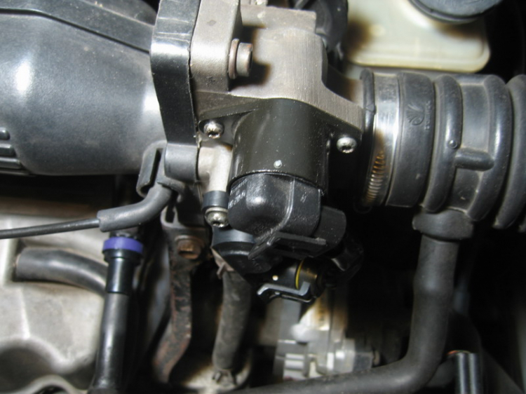

Bệnh mãn tính của xe Daewoo đây mà. Sao bây giờ chuyển qua GM Chevrolet vẫn còn ta? Khi Bác buông chân ga và cắt côn thì tự nhiên ga nó òa khóc nức nở (tức là rú lơn lên).
Trên Matiz nhà em trước đây thì em tháo cái van cầm chứng ra vệ sinh sạch sẽ thì hết. Buồn buồn thay cái mới luôn cũng không bao nhiêu tiền. Cái van này:
