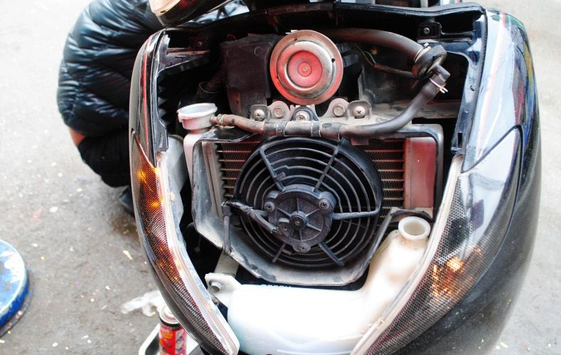

Bác Tony ơi, bác biết chổ nào bán cái quạt này không /? xe em đang gắn quạt này á bác, mà giờ nó đang có vấn đề rồi , tạm thời sửa xài tạm .... Em định mua cái mới vào... xe em đấu quạt trực tiếp. Bác chỉ chổ em mua với. Em thấy nghe nói có 2-400k mà hôm qua em đi hỏi vài chổ bọn nó nói 4 triệu, có chổ 2 triệu.... chắc bọn nó bị khùng rồi.
http://i1292.photobucket.com/albums/b564/kilbylehn/socket_zpsdfbleo0w.jpg[/QUOTE]
Ai mà đấu quạt trực tiếp :: ))
- Mở công tác xe là quạt quay :L )))
- Nhiệt độ bt cũng quay, .....
......Xe chua chạy quạt quay >>> Có ngày cháy xe luôn.Coi motor quat nó có eht61 than k, coi cảm biến nhiệt nó có xai dc ko = cach no máy xe để 1 lúc xe nóng máy,quạt có quay ko. Quạt cũ nhiều giá lám, có dk choi luôn quạt mới luôn. Quạt tào lao vs quạt nối trực tiep1 có ngày lupe cuc máy luôn
