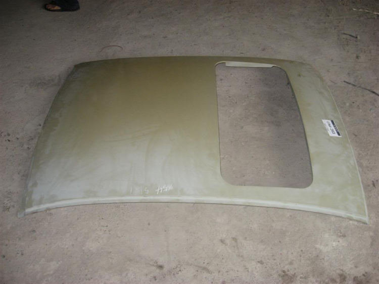

- Nóc Lacetti có Sunroof

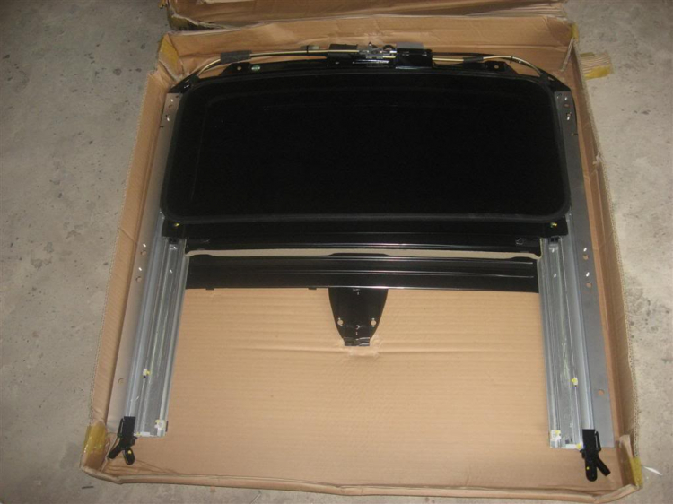

- Bộ Module Sunroof của Lacetti
- Laphông trần có Sunroof

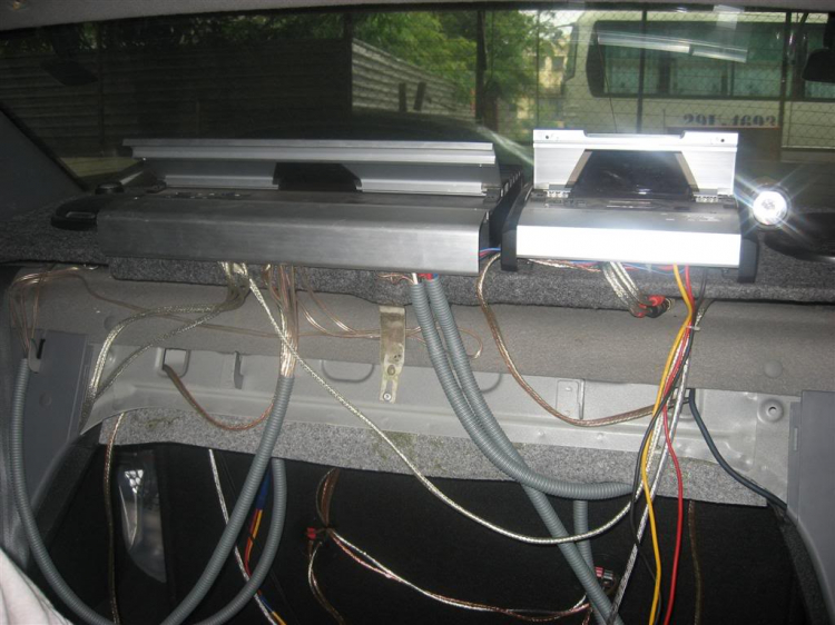

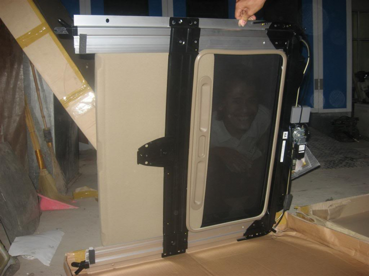

Module Sunroof

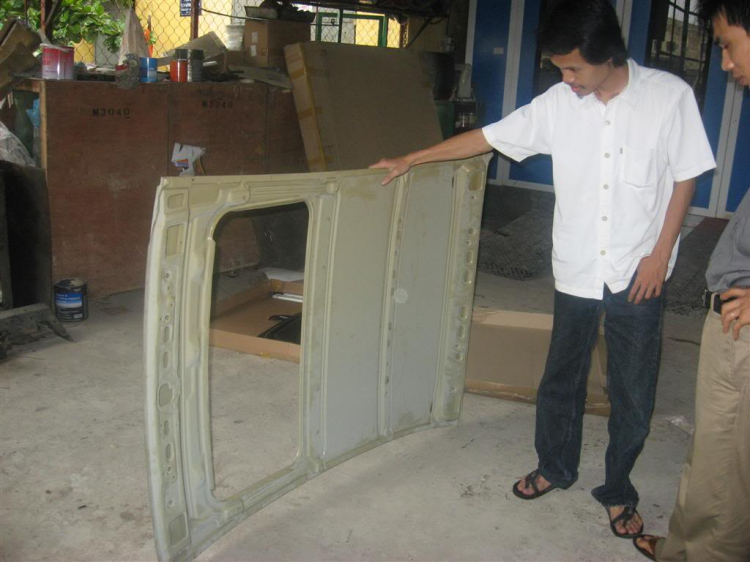

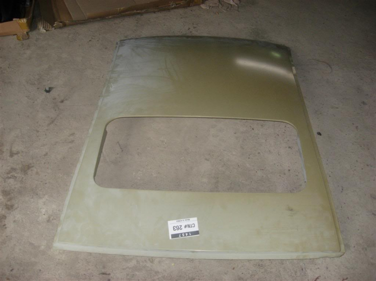

Nóc có Sunroof

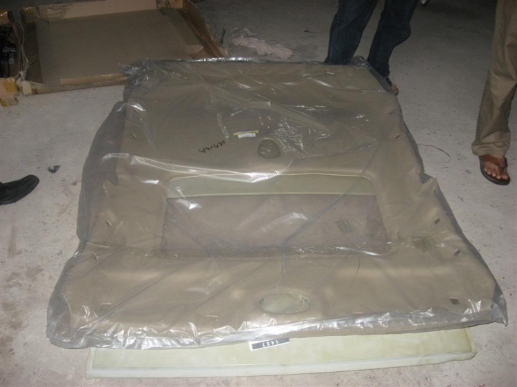

Laphông trần (Mầu be mới nhục vì ở bển toàn màu này)

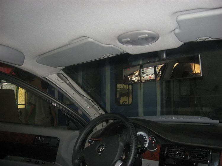

Nóc nguyên bản
Trần nguyên bản

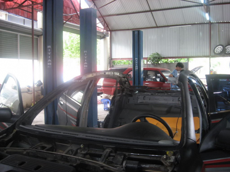

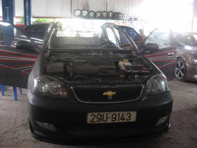

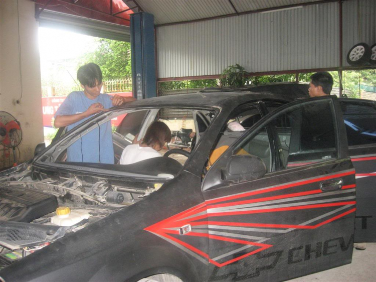

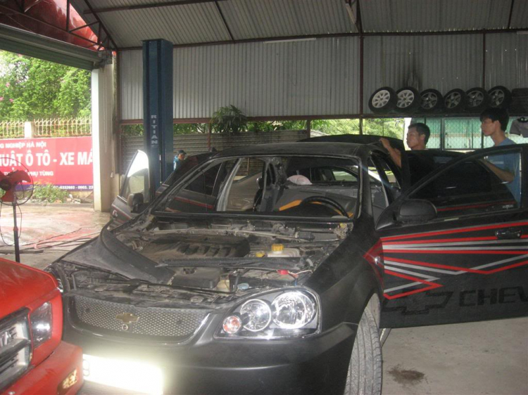

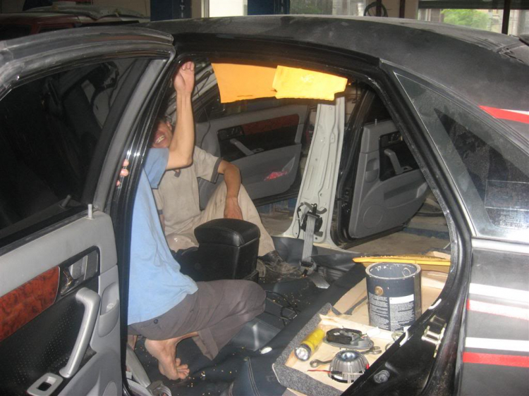

Bắt đầu tháo

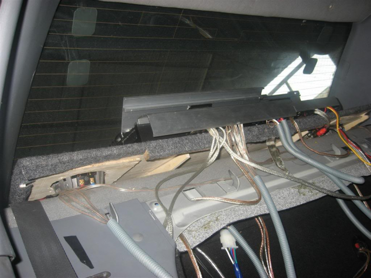

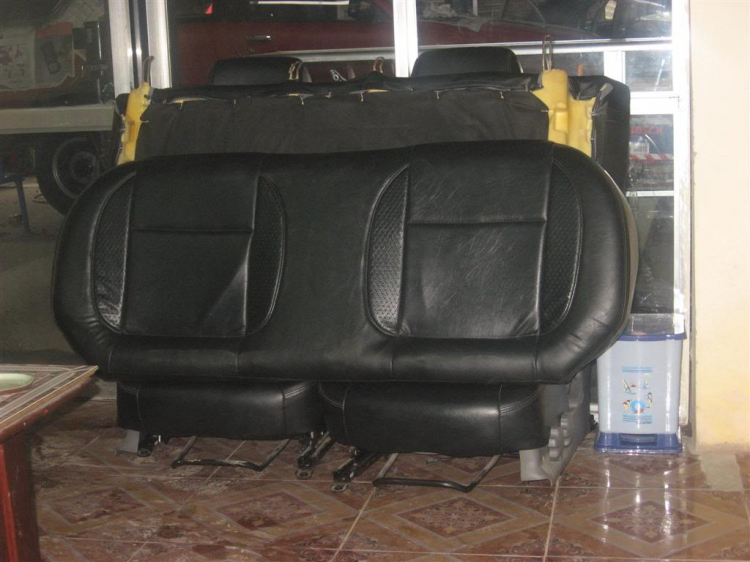

Tháo toàn bộ nội thất

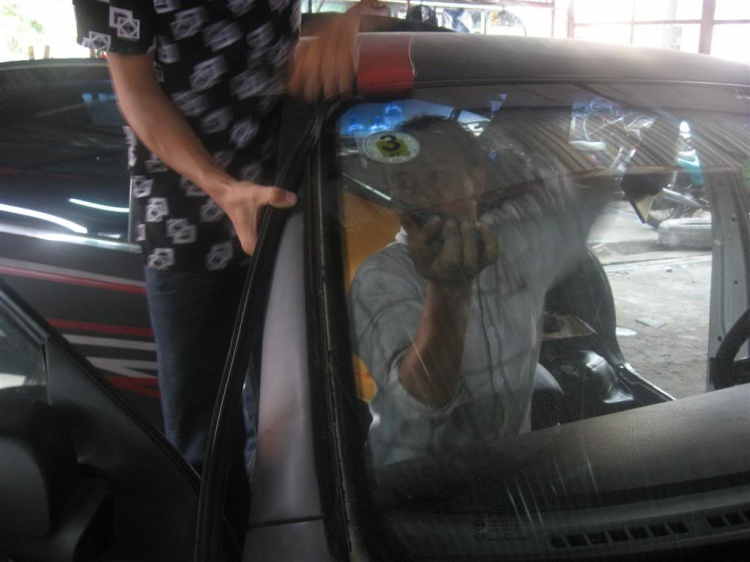

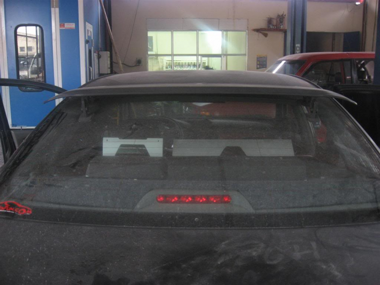

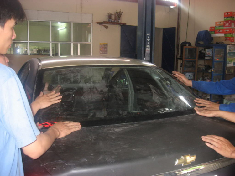

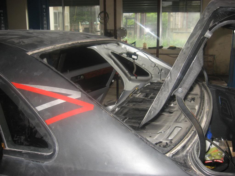

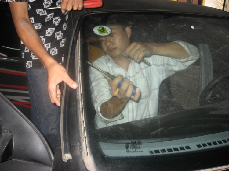

Ra kính trước và sau

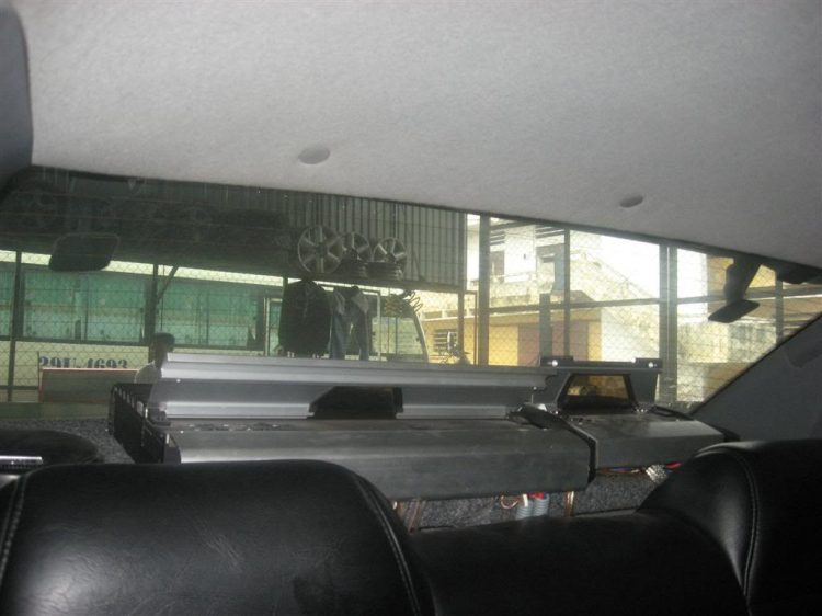

Ra xong kính

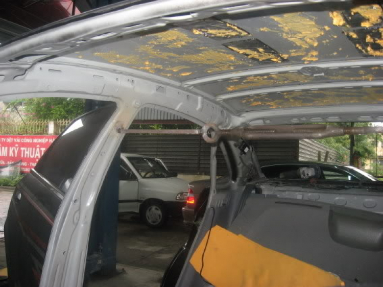

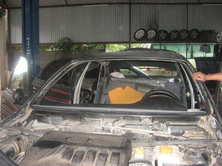

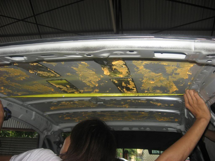

Tháo toàn bộ trần

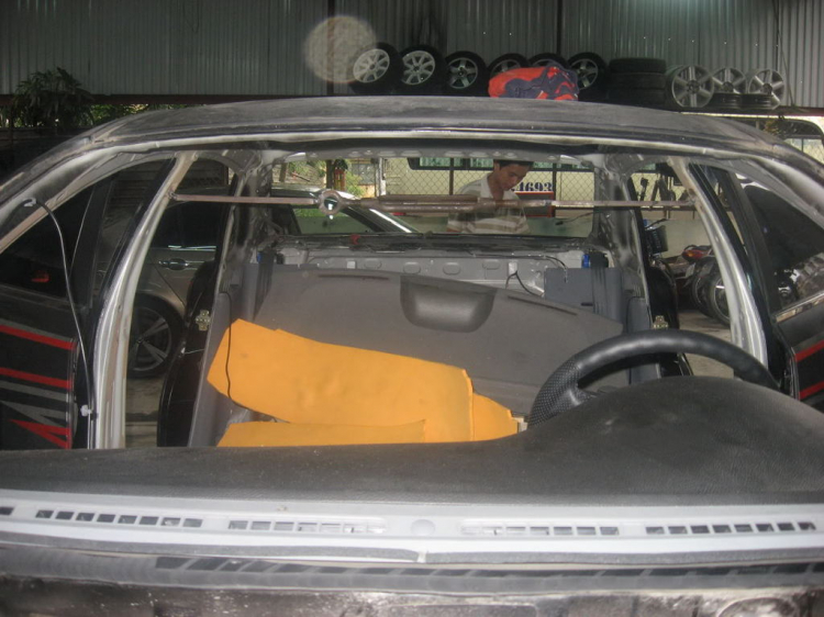

Giằng khung xe cố định
Tháp nẹp cao su dọc xe

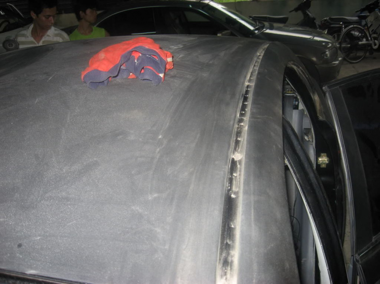

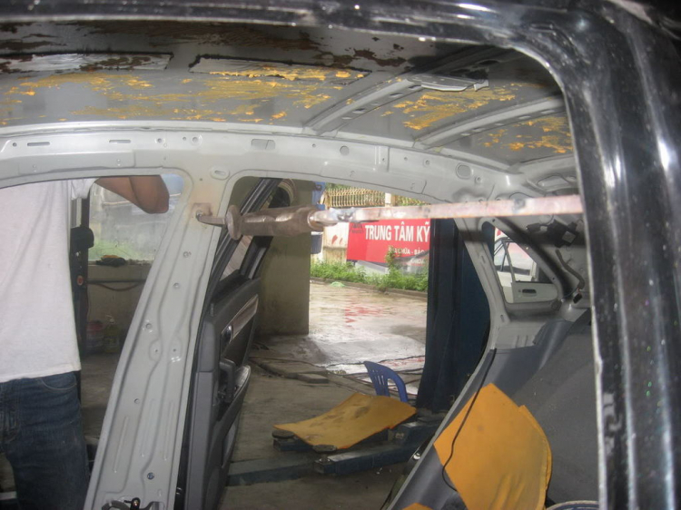

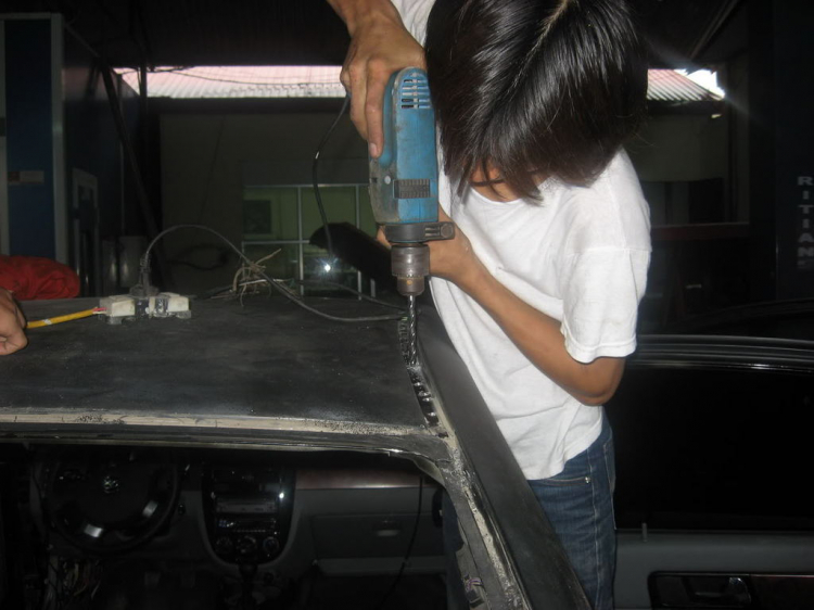

Khoan tháo hàn bấm nóc

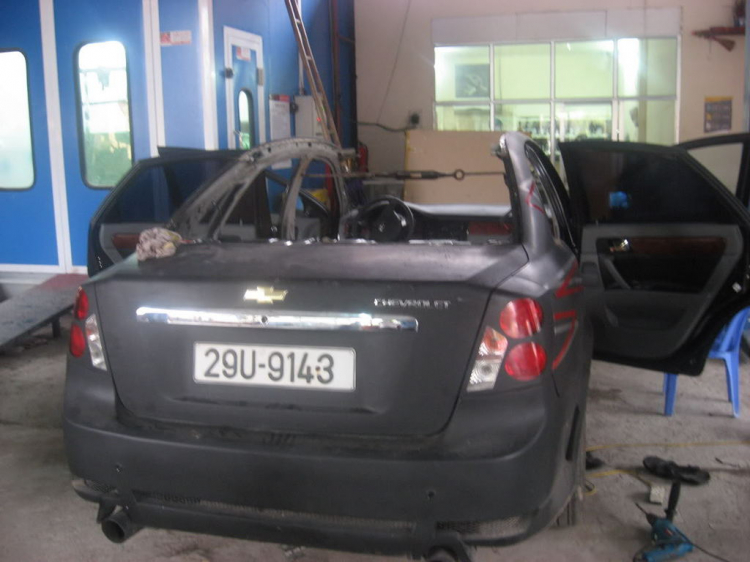

Ra xong nóc (Trông giống hệt Civic bày mẫu [8D][8D][8D])

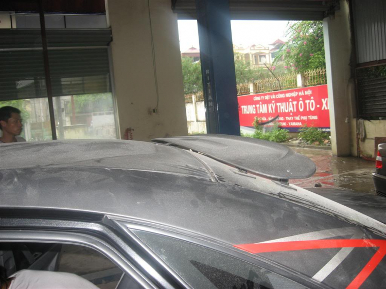

Nóc nguyên bản đã ra

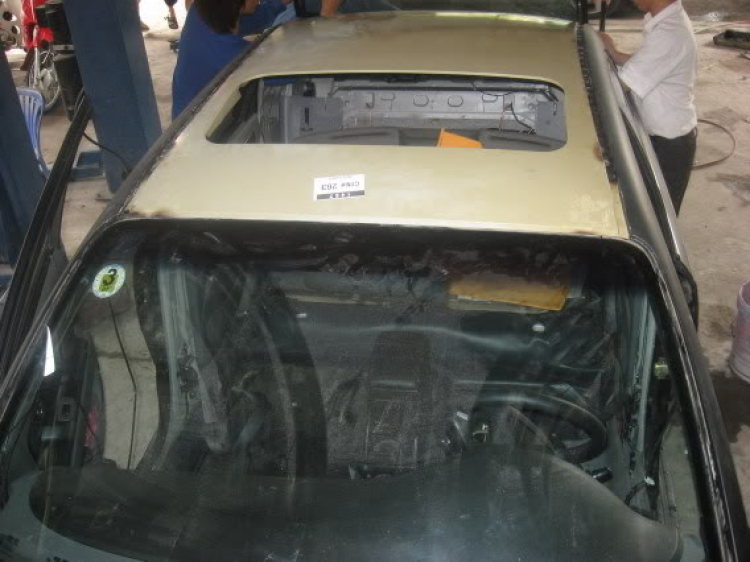

Đặt nóc mới vào và ướm kính

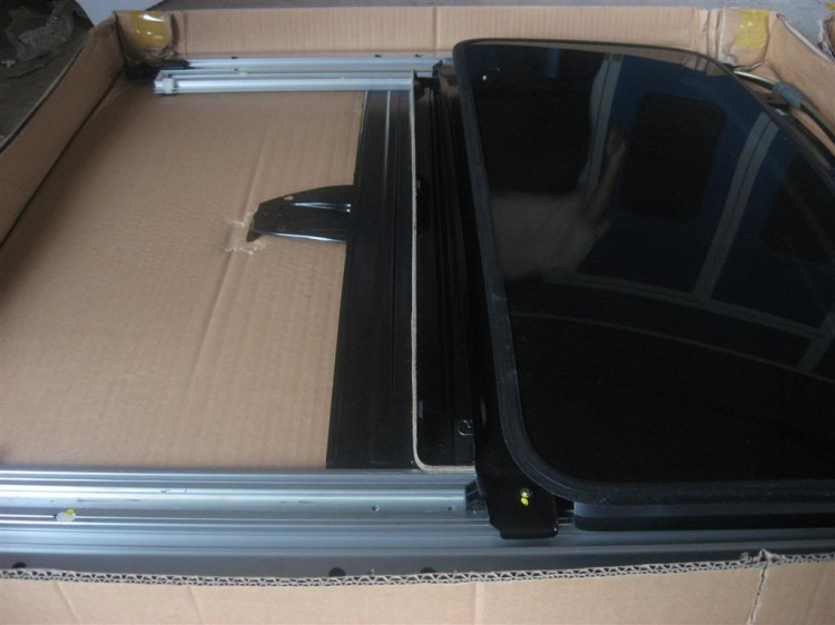

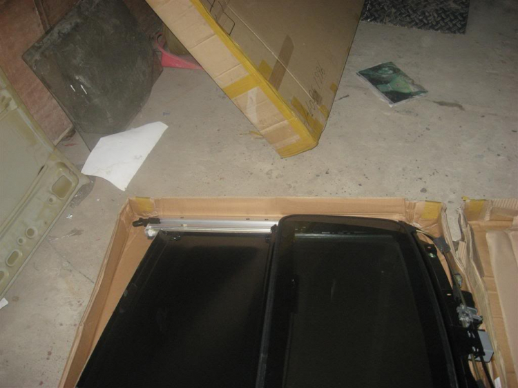

Module Sunroof
Nóc có Sunroof

Nóc nguyên bản
Trần nguyên bản

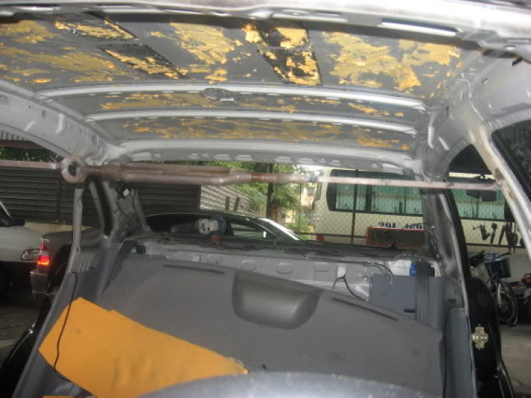

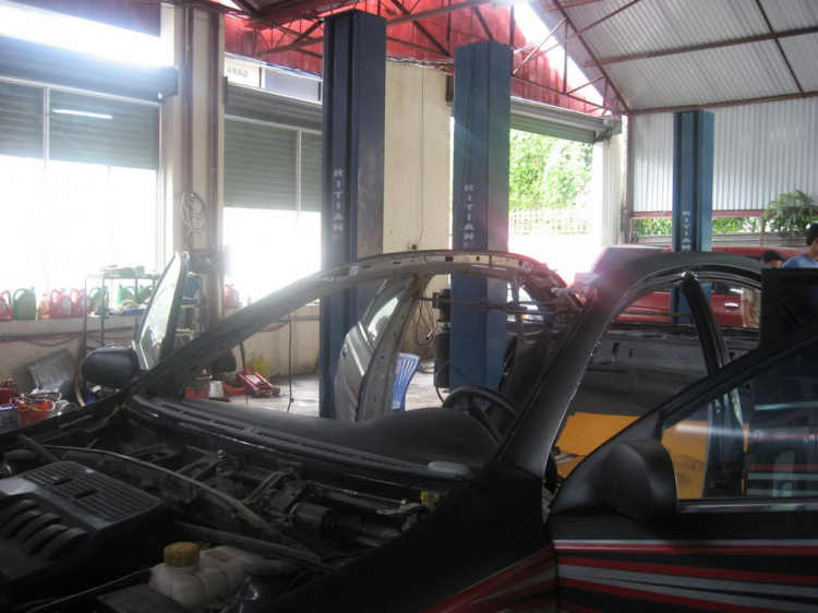

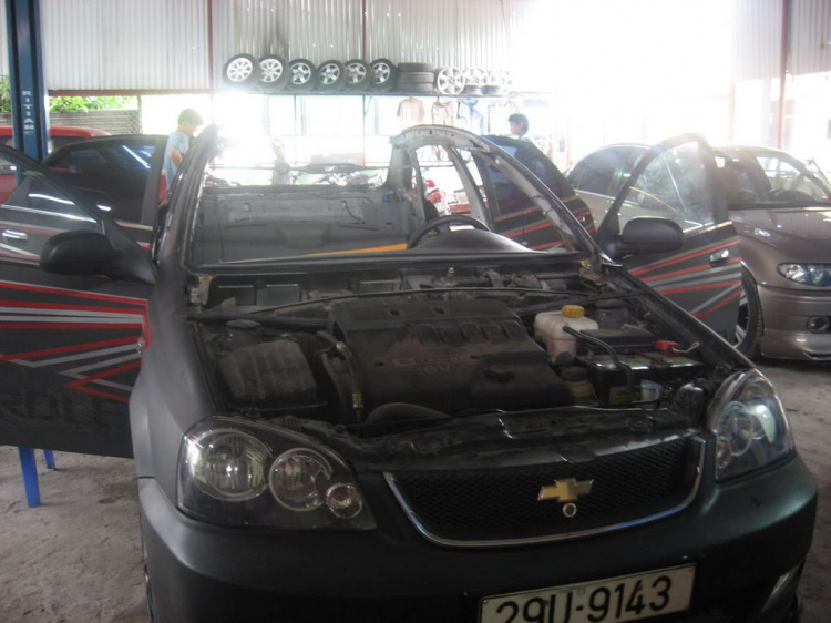

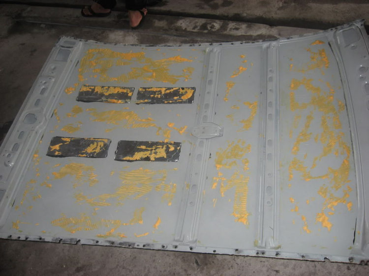

Bắt đầu tháo
Ra xong kính
Tháo toàn bộ trần
