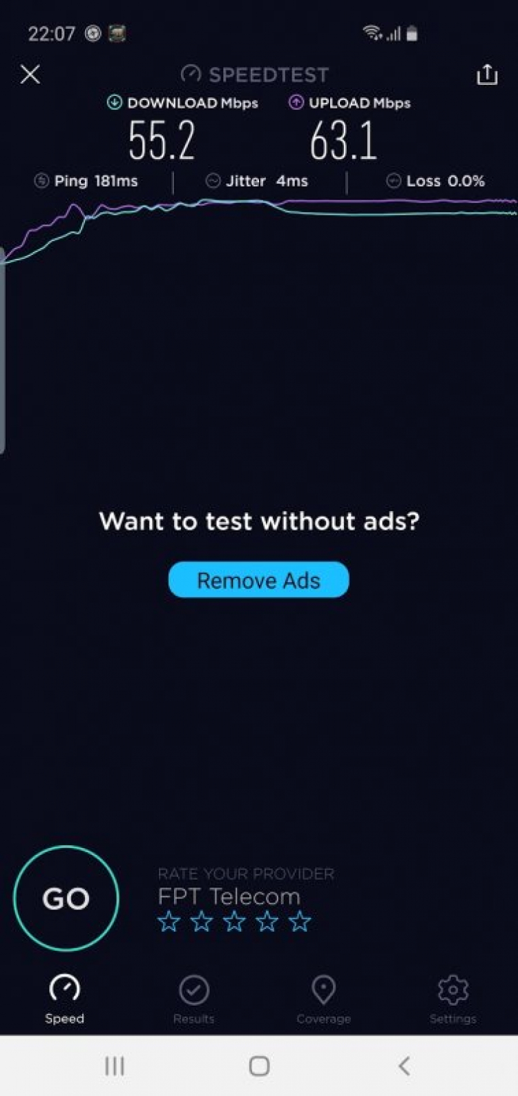

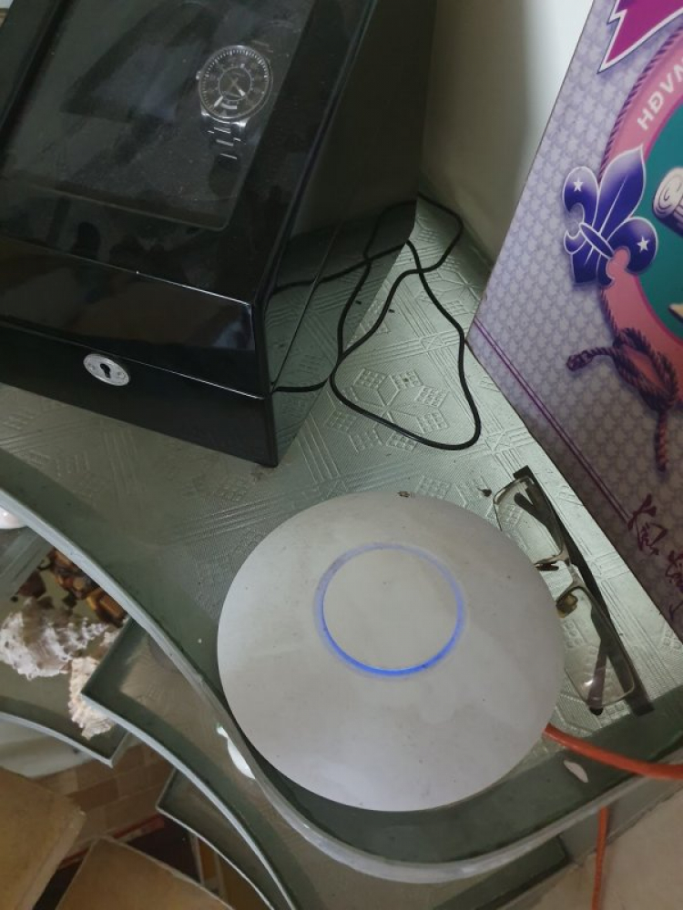

Hàng tặng của FPT, em đặt ở dưới lên vì để phát xuyên tường cho 2 phòng trên lầu. Đúng là xuyên qua bê tông thì có hơi rớt rớt xuống xíu cỡ 10% không ổn định lắm. Hôm kéo cáp xong nhân viên kéo cáp bảo em đợi vài hôm sẽ có nhân viên bên FPT qua cài đặt con Unifi cho (kéo cáp chỉ outosource), em bảo thôi khỏi, vậy mà cũng chạy từ Q7 qua HM để cài cho em.

Con Unifi Pro là hàng của FPT tặng nè. Bữa cũng mua đc hàng này. Đang xài cho tần trệt ngon nhe . Vào là mạnh hơn Mesh rõ có điều khó cài đặt
Thằng bạn mà em đăng kí nó gù em bán lại con này cho nó em đâu chịu. Nghe quảng cáo tải được 50 thiết bị chạy cho quán cà phê luôn. Sướng cái là không phải đi dây điện nhiều, chỉ đi dây LAN có POE là đủ.
Cài đặt thì em có sẵn con Linux laptop rồi bật lên làm Controller luôn cài có 1 lần không cần phải dùng nữa
