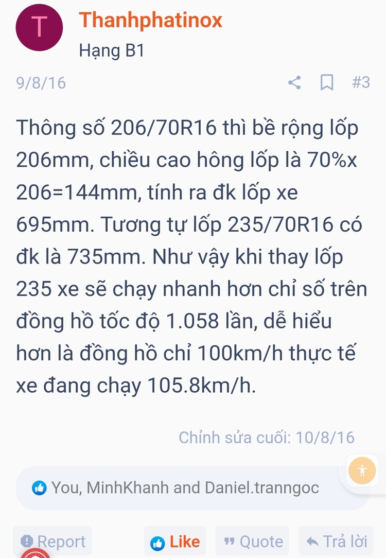

Vậy theo anh là đồng hồ tốc độ có thay đổi phải không? Tất nhiên là ít nhiều tùy theo sự thay đổi đường kính bánh xe.@LACDA & @target_locked : nói tới vòng tua máy chi cho cao siêu, chỉ cần bánh xe độ đường kính ngoài (chu vi) chênh lệch so với bánh cũ không quá +- 2% là ok. Mâm lớn thì thành cao su(side wall) nhỏ lại và ngược lại. Lúc đó chênh lệch tốc độ trên đồng hồ kph hay mph lá không bao nhiêu. Trước đây rảnh rỗi làm bảng chơi:

Thay lốp xe lớn hơn, thì tốc độ thay đổi ra sao | Cảnh Báo | Otosaigon
Lốp xe mình theo đăng kiểm trong sổ là 206R16, mình thay lốp lên 235/70R16. Bác nào có thể tính được nếu thay như vậy thì tốc độ nó thay đổi là bao nhiêu, nhanh hơn hay chậm hơn. Chưa bị bắn tốc độ bao giờ nên chưa biết được. Hóng tin các bạn để đề phòng bị bắn.

Anh lạc đà @Lacda đã thông chưa nhỉ?đã bàn từ lâu rồi, bác vào xem lại nhé
Lốp xe mình theo đăng kiểm trong sổ là 206R16, mình thay lốp lên 235/70R16. Bác nào có thể tính được nếu thay như vậy thì tốc độ nó thay đổi là bao nhiêu, nhanh hơn hay chậm hơn. Chưa bị bắn tốc độ bao giờ nên chưa biết được. Hóng tin các bạn để đề phòng bị bắn.www.otosaigon.com
Cái này thì em biết lâu rồi bác, nó có cả công thức điền để tính online trên trang web luôn.Anh lạc đà @Lacda đã thông chưa nhỉ?
Vậy mà mấy post trước anh cứ khăng khăng là chỉ số công tơ mét không thay đổiCái này thì em biết lâu rồi bác, nó có cả công thức điền để tính online trên trang web luôn.
Điều quan trọng em muốn nói ở đây, dù có thay đổi gì đi nữa, khi lái xe bác vẫn là người chủ động và làm chủ tốc độ xe mình lái.Vậy mà mấy post trước anh cứ khăng khăng là chỉ số công tơ mét không thay đổi![]()
Đồng hồ báo sai thì anh làm chủ kiểu gì? Chạy 126 mà đồng hồ báo 121. Bị bắn rồi thanh minh, "xe tôi báo có nhiêu đây mà"Điều quan trọng em muốn nói ở đây, dù có thay đổi gì đi nữa, khi lái xe bác vẫn là người chủ động và làm chủ tốc độ xe mình lái.
Chịu khó "trừ hao" thôi bác. Dám chơi, dám chịu mà.Đồng hồ báo sai thì anh làm chủ kiểu gì? Chạy 126 mà đồng hồ báo 121. Bị bắn rồi thanh minh, "xe tôi báo có nhiêu đây mà"
