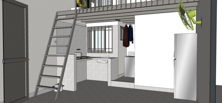

Dạng này em có tk 1 căn, nhà bác chia 2 bước theo chiều ngang là tuyệt, hai dãy phòng 2 bên bác nên bổ giếng trời cho khách trọ thở bác ạ. Dạng này bác thiết kế cần tính luôn phần gác trong mỗi phòng, khách trọ sẽ có thêm khu vực ngủ bên trên, bên dưới là vs, bếp, ăn, sh, giặt phơi thông ra giếng trời. Phần gác phải tính sao cho lợi đòn tay và chẵn tấm cemboard. Tầng cao chỉ cần 3.6m, phần dưới 2.2m, phần trên 1.25m. Từ modul 1 phòng triển khai ra toàn nhà mới tiết kiệm khi thi công. Dạng này thiết kế rẻ, thi công vl rẻ, động não nhiều, thu nhập cũng nhiều...
vài hình bác xem chơi

Kiếm bài cũ em có vẽ căn hộ sờ tu đĩ ô cho cụ bùi ấy.
Combo y chang.
Tuy nhiên hành lang dài sọc là dở ẹc. Binh lại cầu thang đi.

a có lòng thì binh cái p.án mới để tui chém, thân

Bác Khánh dự trù cho ai thuê ? tây lông thuê ?, chi phí cỡ 400$ một tháng đc d hông ,?? để AE liệu mà ......binh .... cho phù hợp ..
Bình dân ,2,5 triệu 1 phòng . 2 tầng 20 chai x2 = 40 chai . Tầng trệt + hầm = 20 -25 chai nữa là ok

Trời giá gì mà rẻ vậy Bác ??? Nếu giá đó thì khỏi lo khách hàng đòi hỏi gì cả ....như phòng cho SV thuê hén .
