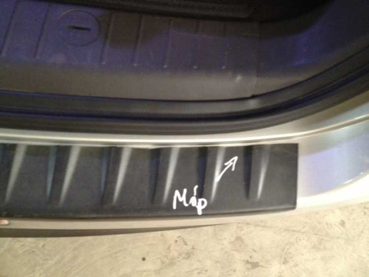

Cám ơn bác Thảo đã cho 1 tấm nhựa đen bị hư đời 2006 - 09 để em cắt khuôn

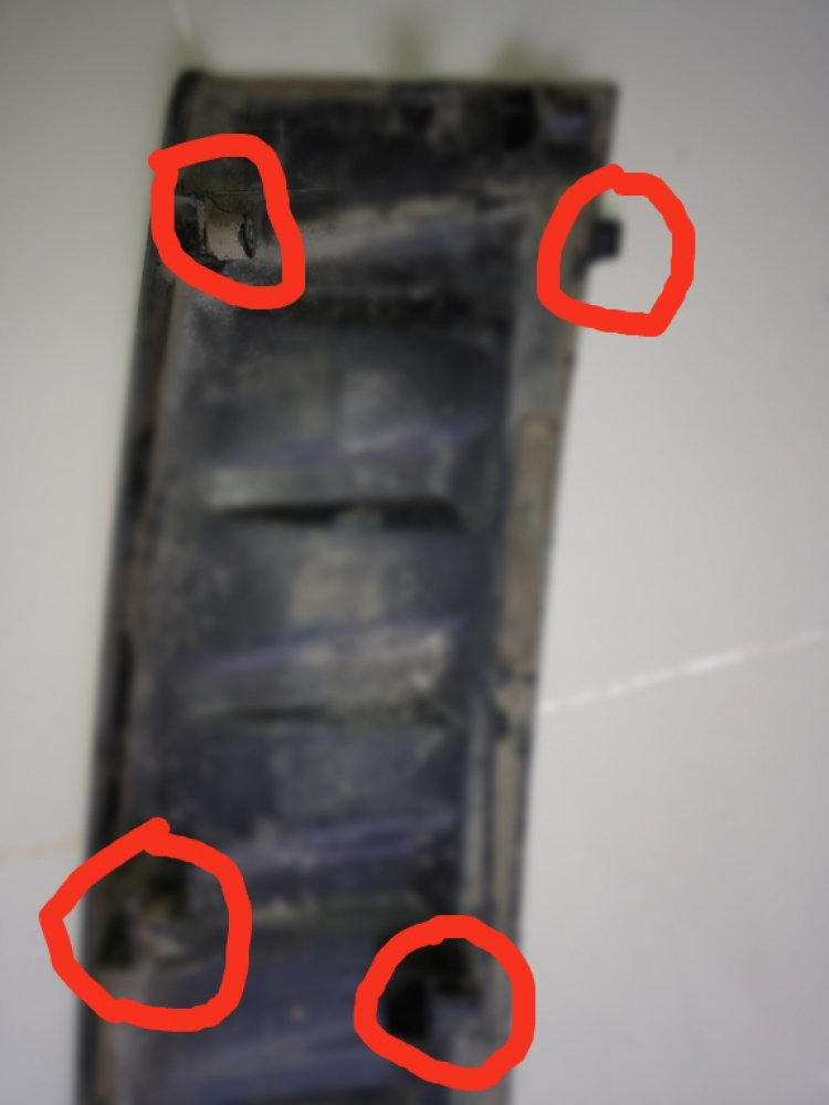

Phía dưới tấm nhựa đen có khoảng 10 cái ngàm bắt vít như sau. Tấm inox em định làm sẽ không có các ngàm này, thay vào đó sẽ dùng băng keo 2 mặt hoặc keo silicon để dán lên xe

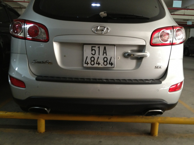

Cùng đặt tấm inox sàn cốp sau Santa Fe 2010 - 2012

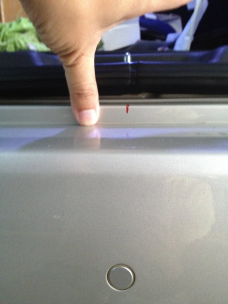

Santa fe đời 2010 - 12 có thêm gờ cao khoản 1,5cm (chỗ ngón tay), gờ này làm giảm độ dốc (về phía sau xe) so với đời 2006 - 2009

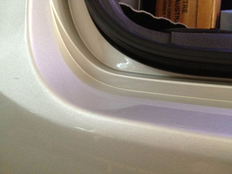

Gờ cửa khoang hành lý (chụp bên hông)

Vì có gờ này nên em phải cắt bớt chiều rộng của tấm nhựa đen khoảng 3cm thì mới có thể lắp vừa vào xe 2010 - 12. Một phần gờ nổi trên tấm nhựa đen sẽ bị cắt mất. Mũi tên đỏ chỉ chiều bị cắt 3cm

Sau khi cắt, uớm thử vào xe: vừa khít như zin :D
Thử đóng cửa xe: không bị cạ, rất hợp với dáng em :). Tấm nhựa đen dầy 1,5mm, nên nếu thay bằng tấm inox 304 bóng, dầy 1mm thì rất đẹp
