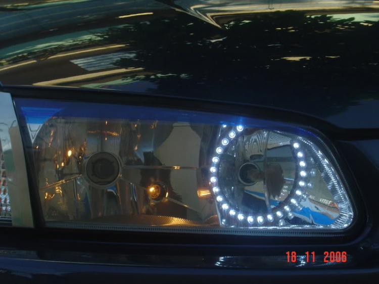

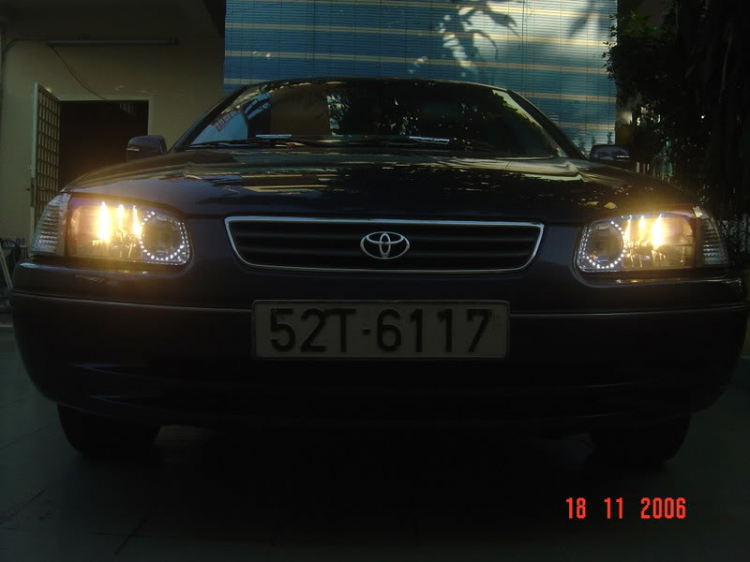

HỊ hị....các bác toàn khen, thích thật đấy:D:DKhông ai chê em "cải lương" à;)
Cái ý tưởng thì em cũng học ở OS thôi chứ không phải tự em biết xài máy sấy để mở cái chụp đèn đâu, hồi đó hình như coi được cái hình chú Accord nào đó ở 1 site ngước ngoài mà cũng làm kiểu nông dân này thì phải, nên hôm nọ đi Sing gặp cái dây LED là em nghĩ đến liền[8D][8D] Ở Dziệc lam chắc em là nông dân đua đòi đầu tiên wá
Thực ra thì nên gắn vòng LED vào phần bóng đèn ở giữa mới đúng các bác nhỉ, mà tại vì cái mặt đèn của xe em nó không có trong, có mấy cái gờ tùm lum nên nếu gắn sâu vậy thấy vòng LED nó mờ ảo, tán sắc nhòe nhoẹt lắm nên em phang luôn vào cạnh trong cho lẹ, lại tiện chỗ đó có cái viền nhựa thế là dùi lỗ bắt ốc rất tiện:DVới lại để ra ngoài thế nó cũng đỡ nóng, để gần bóng quá nó chảy ra thì toi...ehhe:D Cái chụp đèn em cứ thế là khò nó lại thôi, keo cũ nó còn đầy ấy mà, thêm một lớp Silicon kha khá nữa viền bên ngoài là em có thể tin rằng nó không có bị vô nước ạ
30sd được 48cm thui thì phải bác ơi, chứ mần gì mà tới cả mét chắc em dán đầy gầm xe wá:D:D, em cũng làm công tắc riêng thôi khi nào trời chiều âm u thì bật chung với đèn đờ mi hoặc bật riêng cho nó xì tin thôi chứ xài chung với pha thì coi bộ...ngố quá[8D] Đấy là em chụp cả pha cho các bác coi xấu chơi thôi...hihi

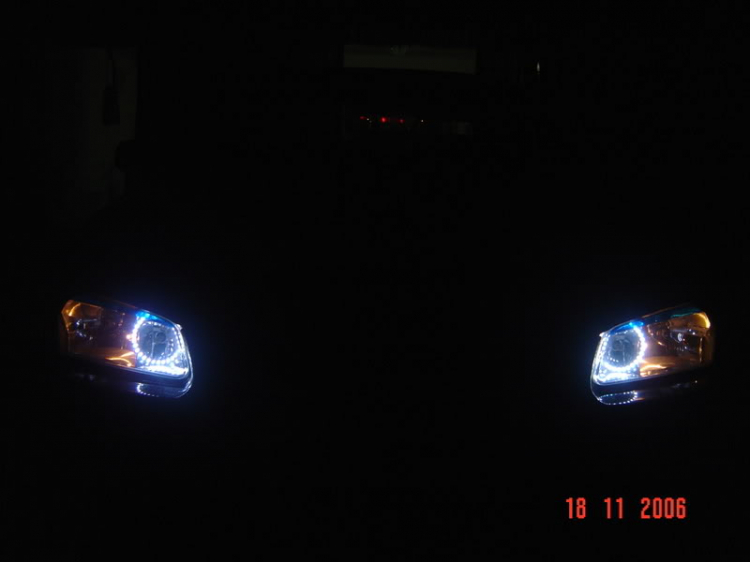

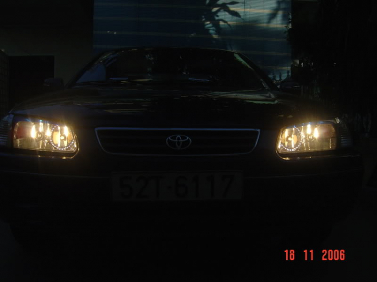

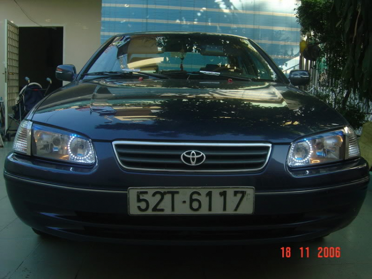

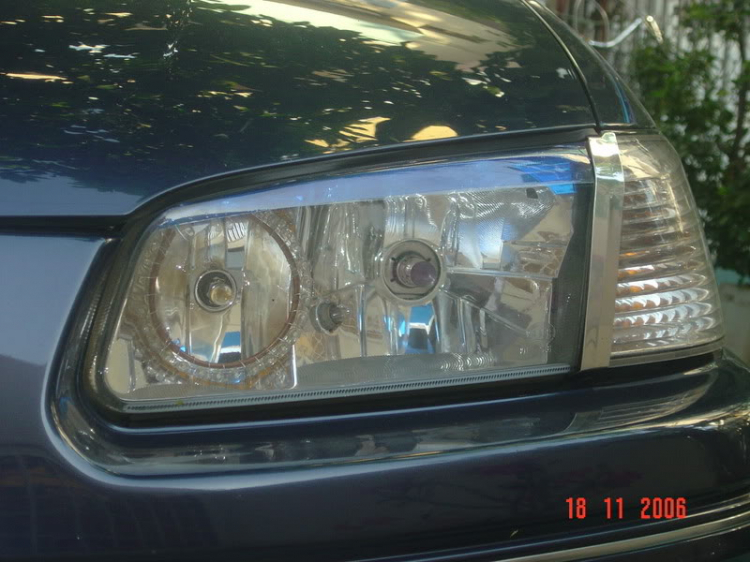

Hehe...non sông dễ đổi, bản tính khó thay...Sau khi tiễn em mắt biếc rồi, em nuôi chí làm 1 em....mắt ngọc...Nên lần đi Sing vừa rồi lại ghé thăm anh bạn họ KHổng ở Sunshine...bà mịa nó thấy hàng bán được hay sao nó lên giá 20SD 1 vòng nhỏ, thôi kệ...hehhe....hàng đã xong, mời các bác xơi:D:D
Và ...đây là nạn nhân thứ 2 vừa bị mổ, :lol: :lol: Đi Sing về ngày hôm trước, thì ngày hôm sau em đè em nó ra mổ liền...ặc ặc
Lần này em xài LED trắng như Xenon, chỉ dùng cọng dây đồng làm viền, quấn lại bằng...dây inox nhỏ, và không làm kín cả vòng mà để hở...Nối nguồn chung vô bóng đờ mi luôn chứ không làm công tắc riêng nữa nên cứ bật đèn là nó sáng....ke eke

Cốt của xe em nó không sáng cái đèn ở hốc bên có LED, nên coi cũng được
Cũng là Angel Eye dzậy...hehe
Pha thì hầu như không thấy gì nữa...kệ thôi, cũng chẳng mấy khi xài pha mà :D :D
