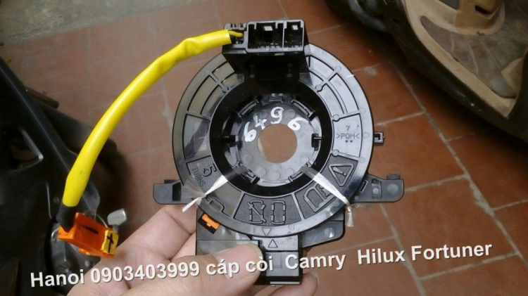

cuộn dây dẫn điện vào kích nổ túi khí
túi khí nổ sinh nhiệt làm chảy nhựa , jack dẫn diện vào túi khí ,,
chỉ hỏng cái jack điện cuối cuộn cáp , dẫn vào túi khí , nhưng nhanh gọn thì gara yêu cầu thay cả cụm ,, cái JACK này có thể tháo ở những cuộn cáp hỏng lắp sang cũng được

chi thay phần jạck cũng được mà , liên hệ theo số ĐT trên ảnh giá rẻ ạ
