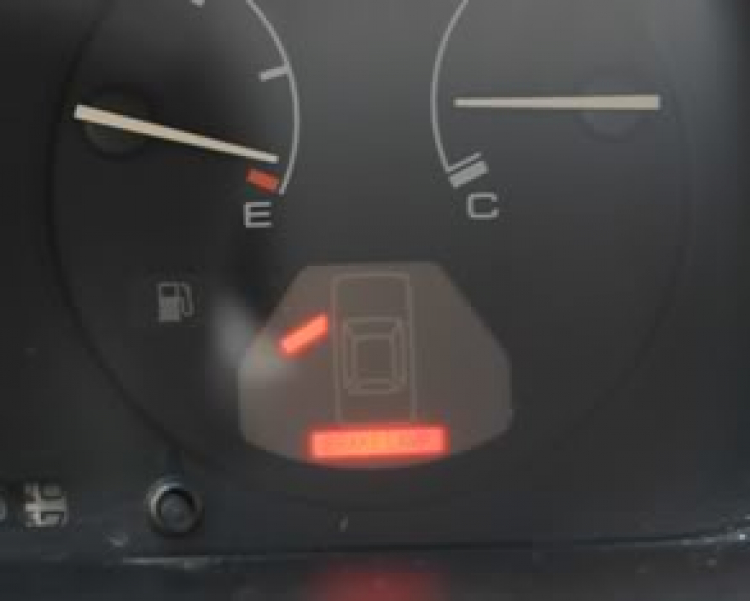

Đèn Break lamp ở trên taplo của em nó sáng hoài không tắt như trong ảnh:
Cứu em các bác ơi,
Ông thợ sửa xe nói với em là 1 bóng đèn thắng phía sau không đủ công suât nên nó bị báo sáng. Các bác cho em hỏi đền này sáng có ảnh hưởng gì đến xe không a? nếu muốn sửa thì làm thế nào ạ?
Cảm ơn các bác.

Cái này nó không ảnh hưởng gì đâu nên không cần cứu, bác bậc chìa, không đề, nhờ người nào ngồi lên xe dậm thắng, bác đứng au xe xem có bóng nào không sáng không thì thay

Bác làm như bác Dũng chắc chắn sẽ phát hiện ra bóng đèn nào đó bị đứt. xe e cũng mới bị tình trạng như xe bác, kiểm tra thì đèn thắng phía trên kính sau bị đứt, thay vào thì hết ngay.

Em cảm ơn bác. Em vẫn thấy tất cả các đền đều sáng nhưng đèn báo ở tablo vẫn không tắt ạ.
Em thấy bóng ở trên kính sau ghi là 12V10W không biết có phải tại thiếu công suất không ạ?
