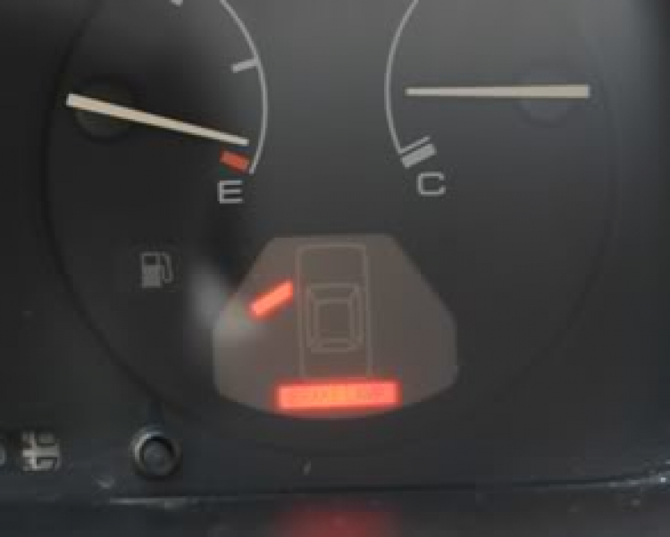

Đèn Break lamp ở trên taplo của em nó sáng hoài không tắt như trong ảnh:
Cứu em các bác ơi,
Ông thợ sửa xe nói với em là 1 bóng đèn thắng phía sau không đủ công suât nên nó bị báo sáng. Các bác cho em hỏi đền này sáng có ảnh hưởng gì đến xe không a? nếu muốn sửa thì làm thế nào ạ?
Cảm ơn các bác.
Cái này nó không ảnh hưởng gì đâu nên không cần cứu, bác bậc chìa, không đề, nhờ người nào ngồi lên xe dậm thắng, bác đứng au xe xem có bóng nào không sáng không thì thay
Em cảm ơn bác. Em vẫn thấy tất cả các đền đều sáng nhưng đèn báo ở tablo vẫn không tắt ạ.
Em thấy bóng ở trên kính sau ghi là 12V10W không biết có phải tại thiếu công suất không ạ?
Bác xem ở sau đèn hậu xem cái giắc cắm vào cái điện trở có bị lỏng hay bẩn hay không ? khi xe bác bị lỏng thì bác có thay cả rổ bóng vào em nó vẫn đỏ cái đít .. à không , cái đèn Breaklamp !

Cảm ơn các bác. Em đã xử lý xong tại Gara của bác Tấn...:) đúng là gặp thày gặp thợ thì bệnh khó mấy cũng xong.
