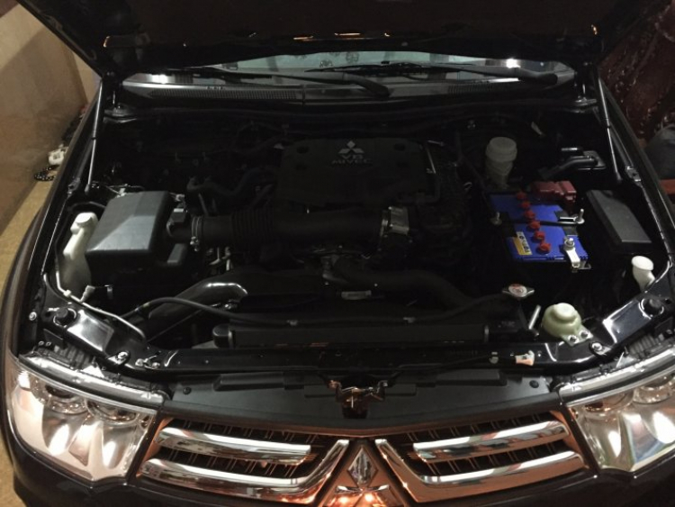

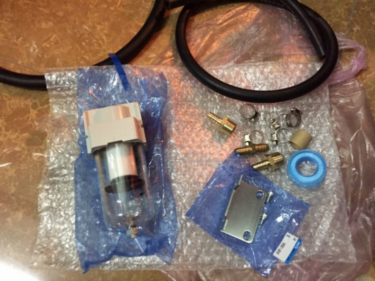

1. Lắp 2 cái nối bằng đồng vào cốc lọc thủy tinh (nhớ dùng keo lụa) --> lắp cái cốc lọc thủy tinh vào cái giá chữ V bằng sắt --> lắp cái giá chữ V vào thành xe (nằm ở góc trên bên trái theo cái hình khoang máy bác chụp). Nhớ lắp sao cho chiều mũi tên trên cốc sẽ từ phải qua trái (theo cái hình chụp khoang máy của bác)
2. Tháo cái nắp nhựa đề chữ MIVEC (tháo 4 con ốc) sẽ thấy 1 cái ống (ống A) cắm thẳng vào ống nối vào lọc gió (ống to to nằm ngang ở giữa có đoạn nhún ruột gà gọi là ống B) --> lần ngược ống A lên chút sẽ thấy khớp nối --> rút khớp nối này ra --> nối 1 đoạn ống (mua sẵn bên ngoài) và chỗ khớp nối, đoạn ống từ trong máy đi ra í, đầu kia của đoạn ống cắm vào nối đồng ở cái cốc lọc thủy tinh (nhớ cắm theo chiều mũi tên đi vào nha). Mấy cái nối thêm này đều đc siết bằng cổ dê bác QBee đưa í.
3. Lấy thêm 1 đoạn ống (có sẵn bên ngoài), nối 1 đầu với cái nối đồng trên cốc lọc (hướng mũi tên ra), đầu kia của ống nối vào cái đoạn ống mà cái đoạn ống ấy cắm thẳng vào ống nối lọc gió (chỗ khớp tháo ra bước trên đấy).
4. Kiểm tra siết cổ dê, cố định ống cao su này nọ cho chắc chắn là xong.
