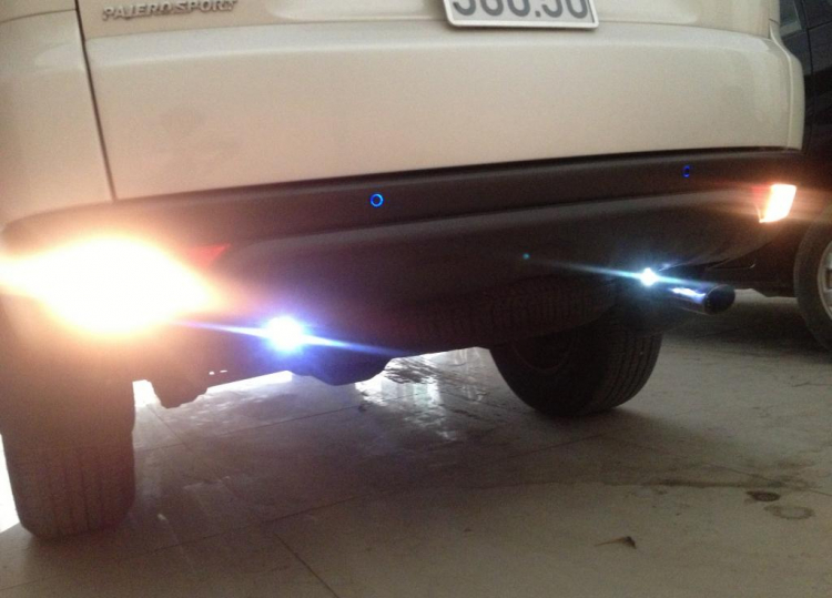

Bác QBee chơi công nghệ cao quá, em chơi công nghệ vừa thôi.
Bổ sung ánh sáng cho đèn lùi PS

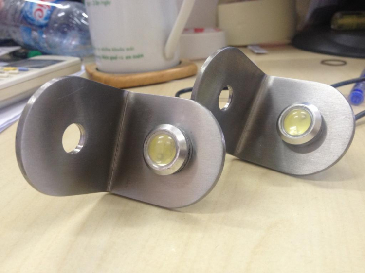

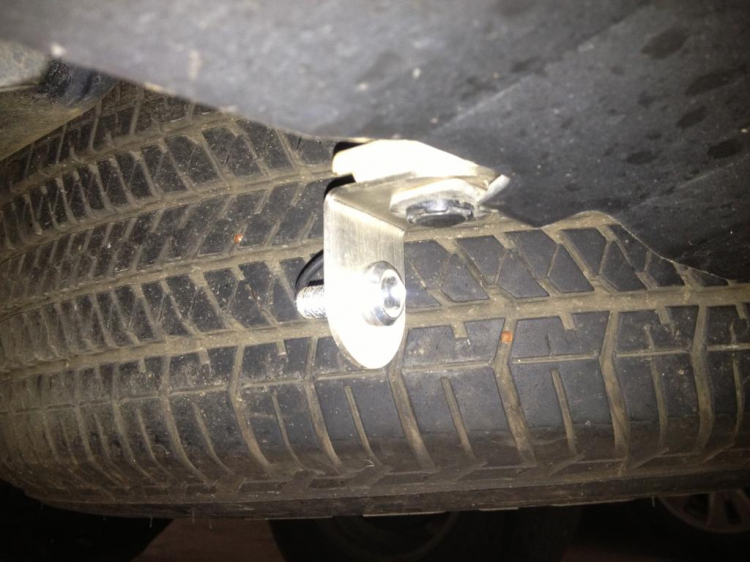

- Em dùng 2 cái bas inox lan can kính + 2 led Eagle 18mm
D.I.Y (Đu Đó Cho Mình)

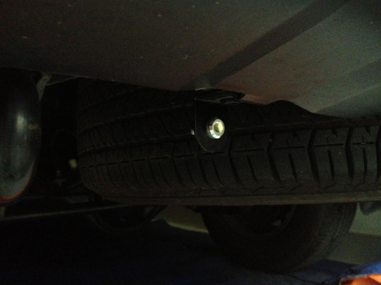

- Gắn vào đ i t em nó ở dây
Sơn đen

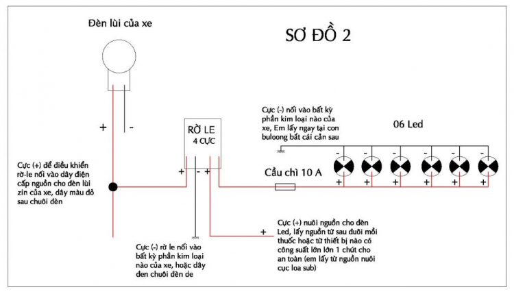

- Đấu dây theo sơ đồ này của Bác lvtphong

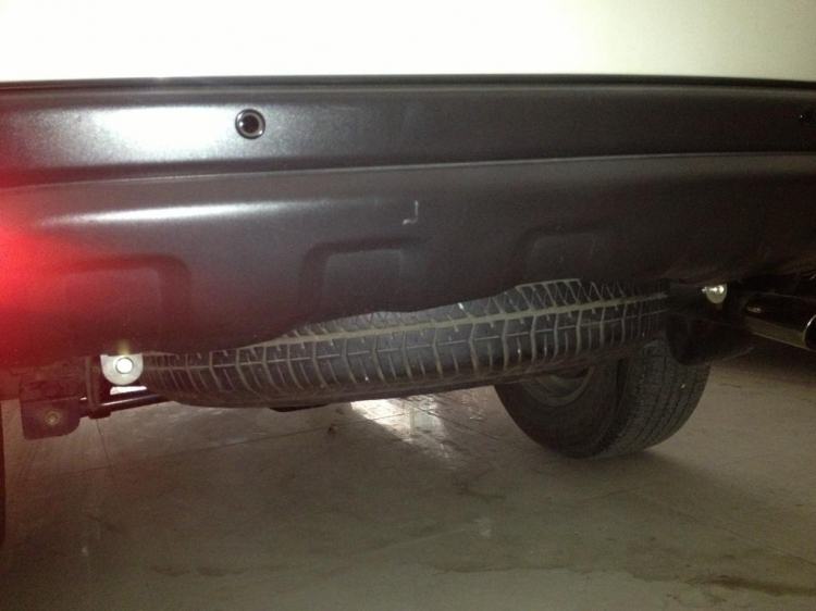

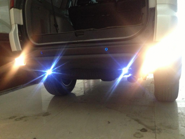

- Thành quả
+ Nhìn trong xe
+ Nhìn từ phía sau
Tổng cộng thiệt hại:
- Bas inox (2 cái) :32k
- Đèn Led Eagle 18mm (2 cái) :84k
- Rờ le 4 chân Nissan :40k
- Cầu chì xe máy :10k
- Dây điện :10k
Tổng cộng : 176 k
ps: Toàn bộ không khoan, đục hay cắt dây điện theo xe nhé.

Đúng là thẩm mỹ của dân Kiến :3dtanghoa:.

Hahah Em phải gọi bác Inova2222 bằng Cụ D.I.Y nà số 1
Hay lém bác ơi hay nà em với bác tư tưởng nớn gặp nhau ta! E cũng đã nàm như bác sau đó thì nại tháo ra ngâm cứu típ, vì thấy bên Thái họ nhét vào trong đèn de bên phần chóa màu đỏ luôn.
Cái bất cập là xe em để ở bãi xe, mấy cái nút bịp van bánh xe, miếng dán cánh cửa nhỏ xíu mà mấy thằng Việt cộng nó cũng vật lông của em hết òi, thế mà đèn de em lắp vào thì có thèng đứng xem rồi phán, thế nào cũng bị vật lông, nàm em xìu tháo ra luôn.
Với lại xe bác không có gắn cản sau vô à. Xe em có cản sau nên cũng bị che khuất đèn LED nên em cũng tháo ra luôn.
Em thấy bác làm như vậy thì quá chuẩn như Lê Duẩn rồi đóa nha! like phát. Nhưng bác có chêm long đền cao su hay nhựa giữa pát inox và sắt không? về nguyên tác thì vật liệu 2 cái tiếp xúc khác nhau, thì khi ở dưới gầm nước mưa, hơi ẩm, kim loại sẽ bị ăn mòn và thằng vật liệu nào yếu hơn thì sẽ bị ăn mòn nhiều hơn và sẽ bắt đầu bị ăn mòn tại vị trí đó cho dù bác có sơn lại.
Nên bác nhớ lấy long đền cao su hay nhưa để cách ly 2 loại vật liệu đó ra nà Okay, ha ha ha nhờ anh gồ mới bít thêm bài chống ăn mòn kim loại.
Cho em ý kiến cái: Sao sơ đồ mạch của điện của bác cho 6 bóng LED mà sao thấy bác lắp có 2 cái dậy?

@QBee:
- Xe em không dùng cản sau để khoe trọn "vòng 3" với lại ô đậu xe nhà em trước sau cách đúng 2cm nên không gắn cản được.
- Vụ ăn mòn em sẽ lưu ý nhưng em nghĩ cũng không đáng kể.
- Sơ đồ điện 6 bóng: Sợ sáng quá chúng chửi, sợ đẹp quá chúng lấy nên để dành 4 cái sơ cua, hehe.
