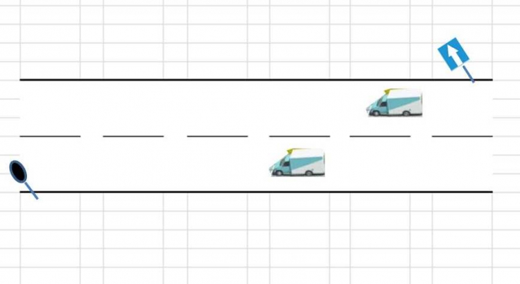

Hình như bác gắn cái biển Đường 1 chiều chưa đúng QCVN thì phải?
Và từ chỗ có đường cấm xe đi sao hỉ?
Tại vẻ không 3D nên hơi khó hình dung, đại khái đường này là đường 1 chiều có hướng được di chuyển như 2 xe ô tô, biển I407a (đường 1 chiều) cắm bên phải theo chiều ô tô đi, biển cấm P102 thì cấm bên phải ngược chiều ô tô đi (hướng ô tô đi chỉ thấy mặt lưng của biển này) như hình minh họa này.
Đã có thông tin về vấn đề XI NHAN từ Cục CSGT

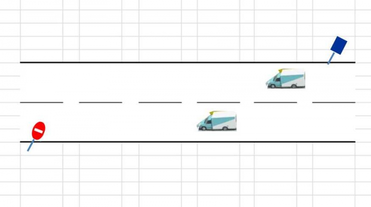

và hướng ngược lại chỉ thấy mặt lưng của biển I407a như hình này.
hỏng biết diển giải như vậy bác hiểu chưa, có sai gì kg?

Hình này ổn hơn rồi đó bác.
Mũi tên biển i407 phải chỉa lên trời chứ k nằm ngang như hình đầu.
Còn P102 ở đây bác vẽ cho đường 1 chiều nên nó nằm bên trái.

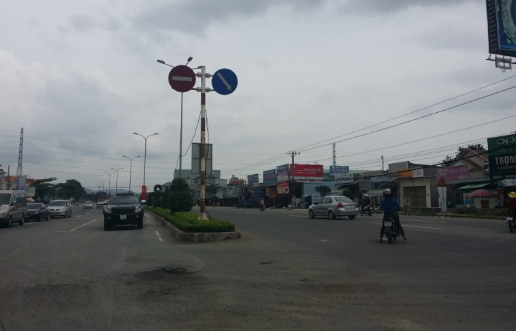

Tuy nhiên em cũng nghĩ như @bac 8, đường đôi là 2 đường 1 chiều ghép lại, có dải phân cách ở giữa nên khi bác vẽ thêm 1 cặp đường đối diện nữa sẽ ra được cách cắm biển hiện nay:
Ngã 3 Cái Mép, hướng SG-VT:

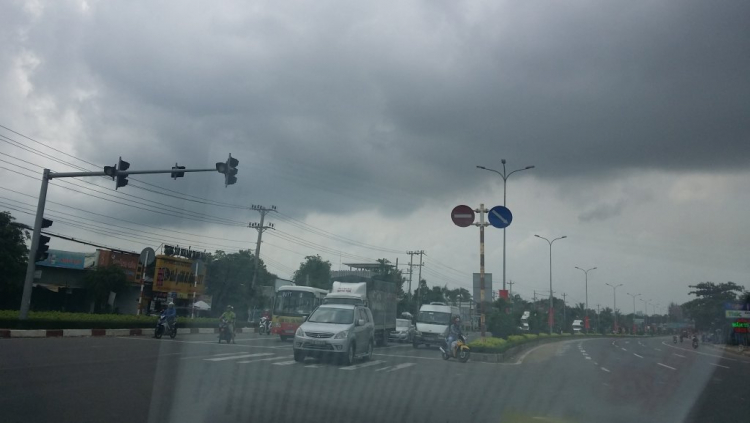

Hướng đối diện, VT-SG:

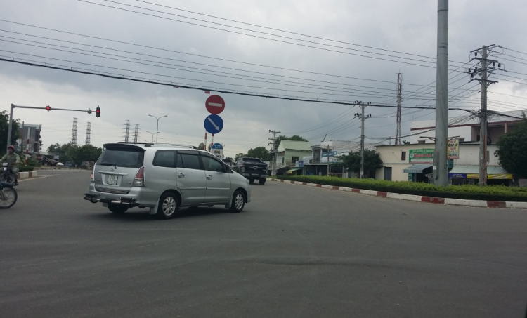

Hướng từ VT rẽ trái vào Cái Mép.
