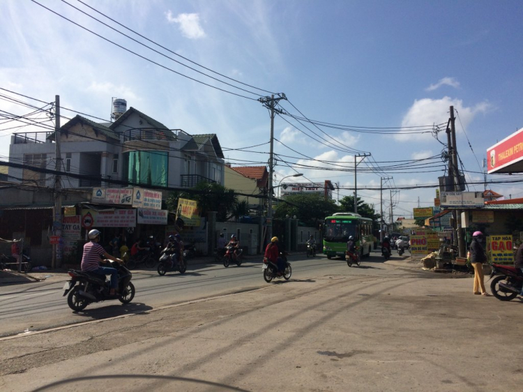

Nhờ ơn Đảng, CP, NN, đội ơn Bác #, Tuyến Bus 03 Thạnh Lộc-Bến Thành mới được thay xe mới hoàn toàn. Cư dân TL TX dọc tuyến trục Hà Huy Giáp rất thuận tiện vào Trung tâm bằng Bus, nó đi theo tuyến Nguyễn Oanh- CV Gia Định- Ngã Tư PN-Hai Bà Trưng-Nguyễn Huệ-Bến Thành
Ở các nơi khác đừng ghen tỵ nhé.
Hình Chụp ngay Cây Xăng Tài Lộc cách Ngã Tư Ga 500m, cạnh nhà mình ngày hôm qua.
