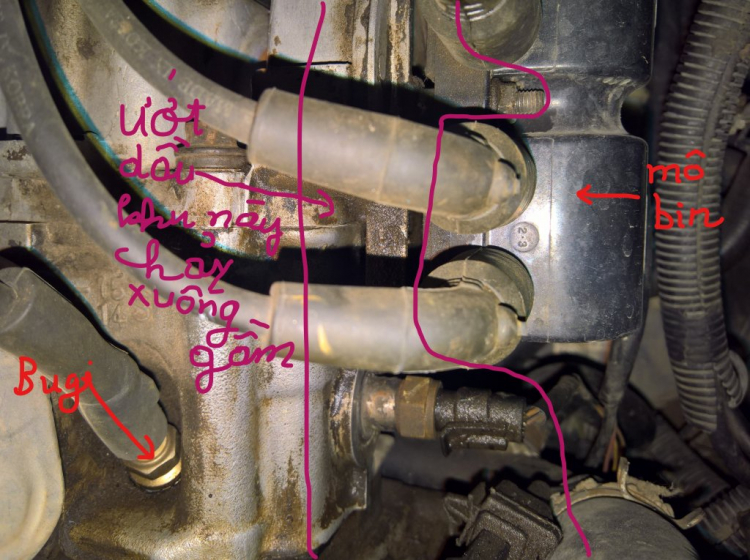

Bẩm các cụ! Hôm qua em vệ sinh lai khoang máy. Sau khi chạy hồi lâu thì em phát hiện ra vị trị bị rò nhớt như trong hình đây ạ. Vị trí bắt đầu ướt dầu em khoanh bằng 2 đường màu tím, nằm ngay bên trái mobin. Từ vị trí này nó thấm xuống hộp số. Các bác xem nguyên nhân rò dầu ở đâu ạ? Sao lại rò ngay tại vị trí mobin mới lạ chứ!
Daewoo Gentra bị hao dầu bất thường?

Nó là cái nắp nhựa Supap đó bác .Có cái ống hơi nhỏ chui vô lại đường nạp .Mà khả năng thấp thôi .
Em nghỉ xe bác thay phốt Supap trước đi nhé

Báo cáo các bác, hôm nay em đưa ra gara và đã xác định được chỗ rò rỉ nhớt. Nguyên nhân là nứt ron nắp đuôi trục cam. Thợ đã tháo nắp rồi bôi silicon. Tổng kinh phí sửa chữa hết 50k, thời gian sửa mất 10 phút. Đi cả ngày kiểm tra không thấy rò rỉ nhớt, không thấy hao dầu nữa. Em lại thấy yêu vợ già của em hơn!
