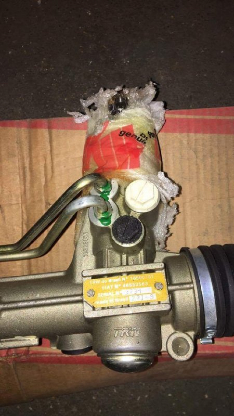

Nếu phốt còn tốt và các ống dầu k bị tắc thì đem mạ lại xài bình thường bác, k phải thay đâu. Biểu hiện ốg dầu tắc là máy sẽ rung hoặc ga down xuốg, kèm theo nặng lái, mà xe bác Dũng hôm CN lái nhẹ
có phải bị thước nên máy nó hơi khưng hông Phong ơi, hôm LA về gần tới nhà là tiếng máy nghe rất kỳ về tới nhà thì hết dầu trợ lực
