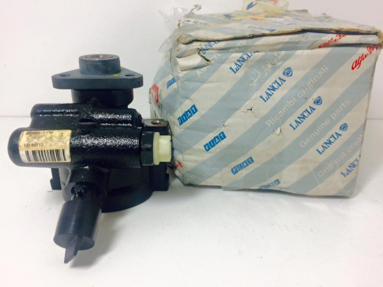

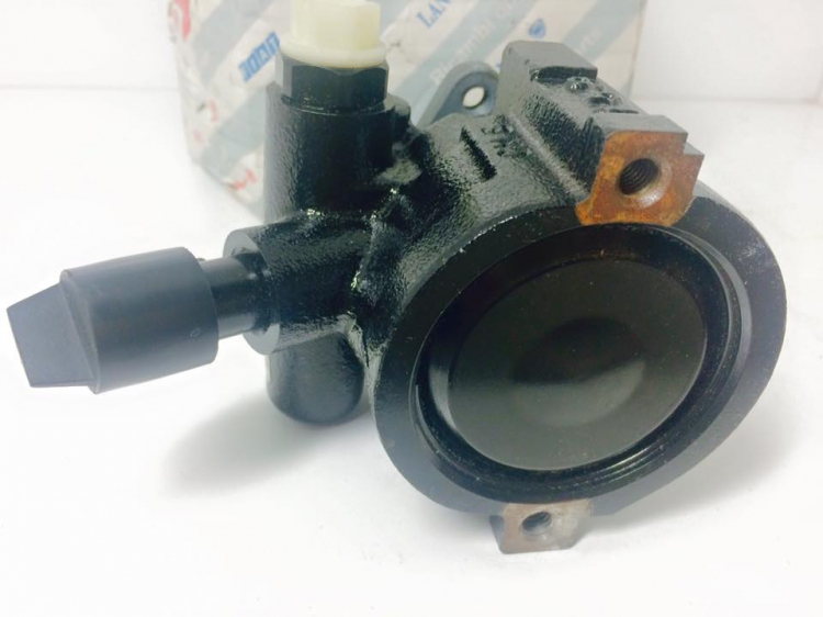

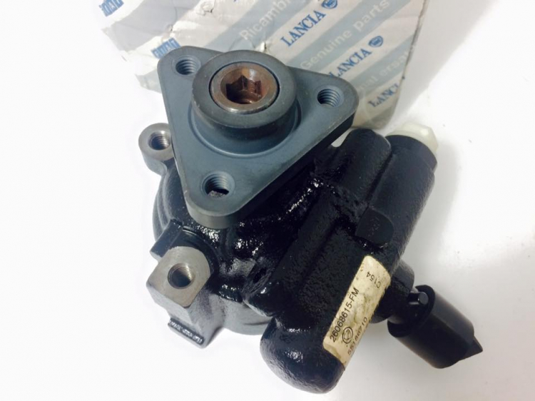

Trợ lực lái hàng chuẩn thì @fiato chắc có đó bác liên hệ thử, hoặc xuống Duy Thạch.
Về bơm trợ lực, nếu khả năng có hạn thì có thể dùng hàng Trung Quốc, hàng tháo từ trong xe ra dưới 2 triệu. Đây là giải pháp tình thế và không được bền.
Hàng chính hãng em nhập bên Ba Lan về thì nó như thế này.
Bác Định lúc trước cũng quất một cái giống vậy trong Mekong roài cũng mất nhiều tạ thóc đấy.

Hàng ịn có khác, nhìn cui thậtVề bơm trợ lực, nếu khả năng có hạn thì có thể dùng hàng Trung Quốc, hàng tháo từ trong xe ra dưới 2 triệu. Đây là giải pháp tình thế và không được bền.

1,5tr so với 10 chai. Hãi thiệt!Thanks các bác. Báo cáo các bác là hôm qua em đã thay bơm trợ lực ở gara Duy Thạch rồi. Tổng thiệt hại 1500k cho cái bơm, 1 lít nhớt 150k, tiền công 500k. Ông ý gạ em thay luôn cái bình dầu mà e ứ chịu vì em nhìn thấy nó chỉ là cái bình nhựa, chỉ bị bẩn thôi vệ sinh lại là như mới . Hiện tại thì tay lái xe em đã nhẹ trở lại cảm thấy iu vợ hơn các bác ah. H thì em tính thay cặp phuộc sau các bác có biết nên xài hàng loại nào ( ngoài hãng ) thì tốt ko chỉ giúp em với
